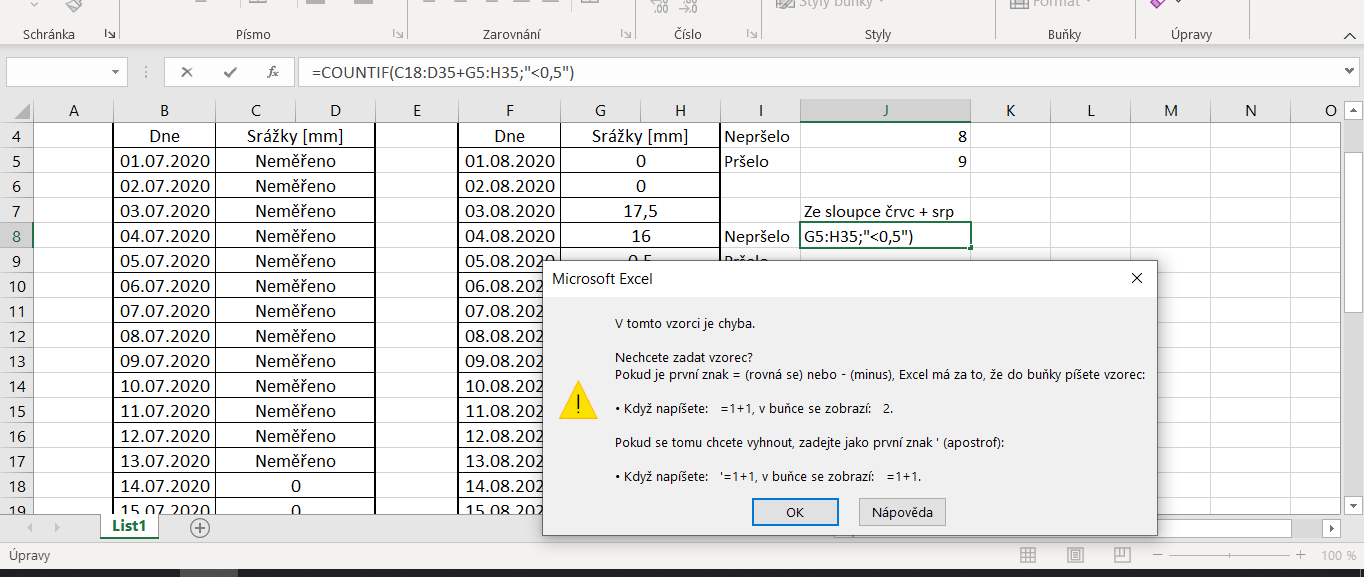

Když jako oblast vyberu tabulku za jeden měsíc, tak to fuguje dobře. Když ale vyberu jako oblast tabulky více měsíců, protože chci dostat poměr za celý rok, objeví se hláška, která je na přiloženém screenu. Když dám OK, chce to, abych znovu vybral oblasti.

Re: Jak v Excelu udělat graf s poměrem dvou údajů?
Příspěvekod Uziv00 » 08 lis 2020 21:26
Máš blbě ten vzorec. Takhle to nemůže fungovat. Zkus:
=COUNTIF(C18:D35;"<0,5")+COUNTIF(G5:H35;"<0,5")
