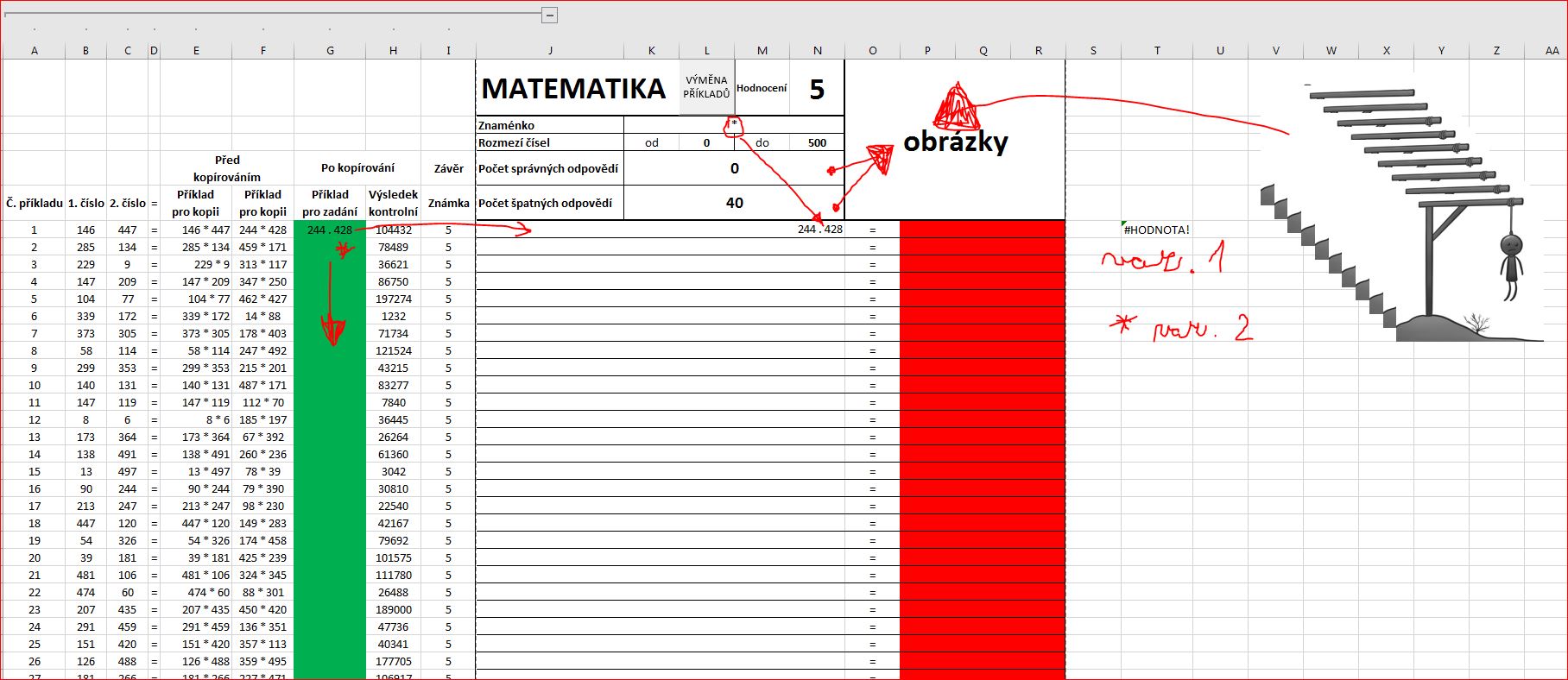

Zdravím excelisty :thumbup:
ne, že bych byl na tom hodně špatně, ale s tímhle jsem se dostal do slepé uličky...
Můžete mi prosím pomoci s dvěma problémy?
1) Potřeboval bych vyměnit znaky * a / na klasické znaky využívané v matematice . a :
2) Rád bych, aby to nebylo pro syna úplně nudné, vložil do pravého horního rohu obrázky, které by postupně fungoval na principu šibenice. Řekněme, aby od 50% špatných odpovědí "visel". Nebo do volitelného počtu chyb? To je asi jedno, to si umím opravit...
Přes makro mi to mění oblast náhodných čísel, kopíruje je to, aby se pořád neměnili.
Třeba existuje jiný fígl, jak generovat čísla s kontrolou, kdy se změní.
V příloze jsou obr. upravené na oběšence, skoro hotový excel a obrázek s popisem.
Díky moc
Popis výzvy
Matematika.xlsm
(220.54 KiB) Staženo 56 x

Ad 1/ Najít a nahradit (ctrl-f) nevyhovuje?

Najednou to neudělá..., při kombinaci to hlásí chybu...ta možnost je vlevo v jedné z buněk...

=Concatenate(B6;" . ";C6) do toho sloupce pod MATEMATIKA? V podstatě tím jen hloupě spojíš mocněnec a mocnitel do jednoho řetězce textu... Hlídání výsledků a ověření správnosti budeš mít jinde...
Za mě osobně bych to ale nedělal, akorát ho naučíš blbým návykům při používání Excelu, který pravděpodobně využije víc, než násobení trojciferných čísel pomocí papíru...

Tak mě najít nahradit vše fungovalo vždy. Šlo i omezit na konkrétní oblast.
Každopádně, nebylo by lepší udělat tabulku o čtyřech sloupcích?(Číslo1, Číslo2, Zadání a Výsledek). Sloupec Zadání by obsahoval sloučený text z buněk A1 B1... =A1&" . "&B1
Není lepší místo větné tečky použít opravdové znaménko násobení? Tuším Alt+46

V žiadnom prípade nechcem uraziť, ale myslím, že to je dosť nedomyslené.
Dajme tomu, že makro vytvorí náhodné príklady (nie vzorec, aby nedochádzalo k zbytočnému prepočtu vzorcov na ktorých nezáleží).
Synátor začne počítať na papier, napíše do tabuľky výsledok. Zlý. Obesenec začne. Známka 5.
A čo potom? Syn príklad opraví. Čo sa stane so známkou? Za 1? To je zle.
Čo ak to opraví znovu zle? Čo ak bude tipovať výsledok bez počítania, len tak, pokým sa mu neukáže známka 1?
Teda sa môže kompletne obesiť na jedinom príklade.
Teraz Vám to počíta priebežnú známku. Ale on keď vidí, že ho vypočítal zle, tak ho predsa opraví, a v tom prípade nikdy nemôže dostať na konci horšiu známku ako 1*.
Možno by to bolo dobré urobiť skôr tak, že bude makro pri každej zmene výsledkových buniek zvyšovať interný ukazovateľ počtu príkladov, a výsledkov. Aby sa dal potom urobiť priemer. Teda nie zo zadaného počtu príkladov, ale podľa počtu zmenených/opravených výsledkov.
Ale to má takisto úskalie, ak sa pomýli X krát na jednom príklade, tak mu to viac ovplyvní konečnú známku, ako keby sa to rátalo iba za jeden zlý výsledok.
Nemyslím, že to je zložité naprogramovať, ale vymyslieť logiku, to je niečo iné.

HEURÉKA !!!
Tak jsem to dokázal :-) !!!
Děkuji za chuť pomoci a kdo chce stáhněte si to :-). Šel jsem na to trochu jinak ...
Dodatečně přidáno po 2 minutách 10 vteřinách:
Neberu to jako urážku :-)
Je to pravda. Na druhou stranu, přece jenom je to můj syn :-).
Ne, nejde o to, že mu to řekne, že je to špatně a beztrestně to opraví....pořád se nad tím musí lépe zamyslet a mohlo by ho to i trochu bavit. A to jde přede vším.
Mohu poslat výsledek, jestli někdo chce.

...jen ve mě trochu začala hlodat zvědavost...jak by se to udělalo generovat nové příklady pouze pokud zmáčknu tlačítko. Zkrotit náhodná čísla + změna textu na vzorec je docela komplikované. Nejde o to složité dál. Ale vlastně bych teoreticky obešel těch několik sloupců vlevo... Dík za tip

Váš súbor som nevidel. Tu je hrubý nástrel toho, čo som spomínal. Nemám viac čas zohľadňovať rôzne logické situácie, ktoré môžu ešte nastať, a riešiť ich. Delenie 0 som odchytil, záporné výsledky sa dajú eliminovať, desatinné delenie to je už horšie, lebo po takejto eliminácii zostávajú iba jednoduché príklady, väčšinou jednociferné výsledky. Ako som vravel, tých eventualít môžu byť mraky.

To chápu, že to zabere spoustu času, šlo mi pouze o generování příkladů jen na zmáčknutí, jak se to musí složitě kopírovat atd., tak to není úplně 100%ní . Tohle jsem dělal 14 dní, i když ne naplno. :-) I tak díky moc. V tom dělení je slabina. To ne vyhodnocuje správně tam musím zamakat. Ale já na to přijdu :thumbup:

Předpokládáš, že bude syna bavit, opisovat do excelu čísla s patnáctimístným desetinným rozvojem? Do pole pro výsledek jde mimochodem vložit výraz =x/y a tvoje makro to vyhodnotí jako korektní výsledek. Aby se tomuto předešlo, tak by to chtělo zadávat výsledek nepřímo.

To by sa dalo vo Worksheet_Change odchytiť - kontrola či Formula obsahuje číslo alebo nie.

Pokud se vzorec neuloží pomocí F9, Enter. :-)
