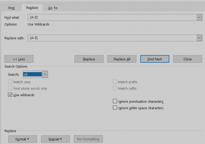

... Čili před každým velkým písmenem (uppercase letter), kde je znak ",", daný znak změnit za "."
Napadlo mě toto jednoduché řešení; problém ale je, že funkce Replace nepodporuje Wildcards, takže to dopadne nehezky...

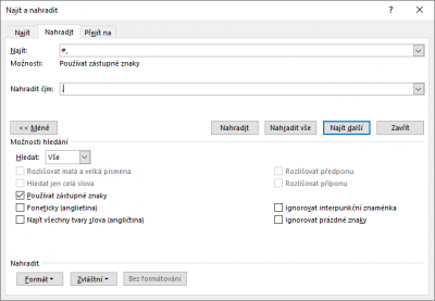

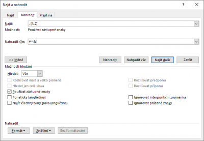

Než někdo přijde s lepším řešením, měl bych tento postup
Toto
"A žili spolu šťastně až do smrti, Zazvonil zvonec..."
se změní na tohle
"A žili spolu šťastně až do smrti#, Zazvonil zvonec..."
a konečná úprava
Výsledek
"A žili spolu šťastně až do smrti. Zazvonil zvonec..."
