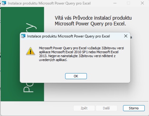

Příspěvekod teichmann.ondrej » 18 dub 2024 14:16
Mám Microsoft 365 Apps pro firmy
A jak vidíte instalace mi nejde
zeus
Příspěvky: 11126
Bydliště: Pankrac
Re: Excel komparacedvou soborů
Příspěvekod zeus » 18 dub 2024 17:22
Bodejt by sla, kdyz je to doplnek k 2010 a 2013.

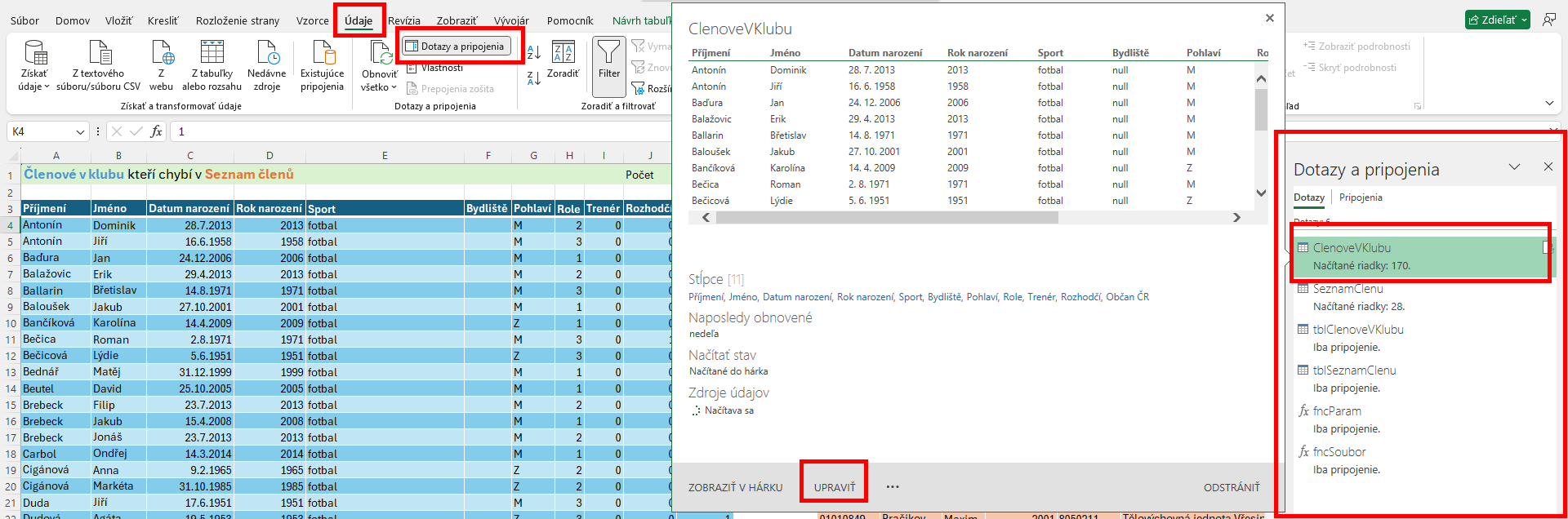

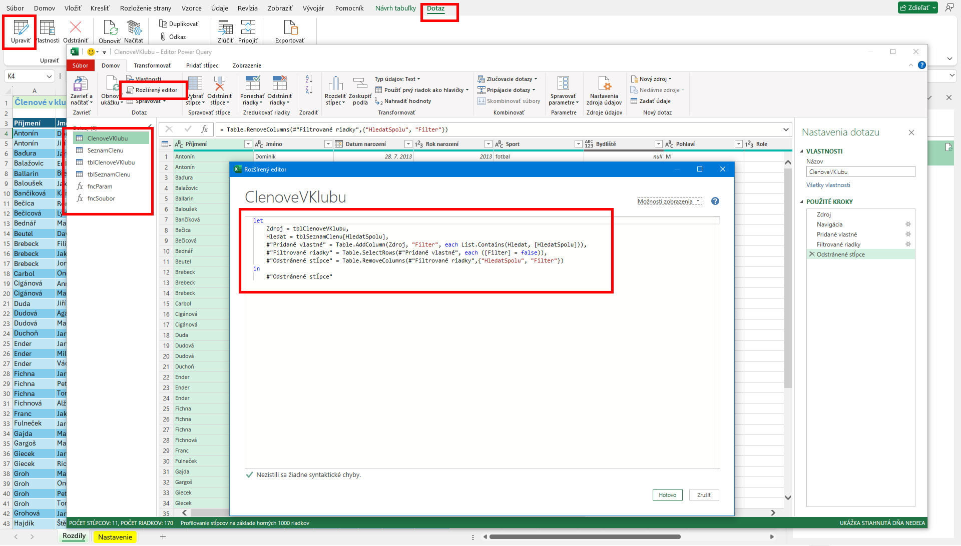

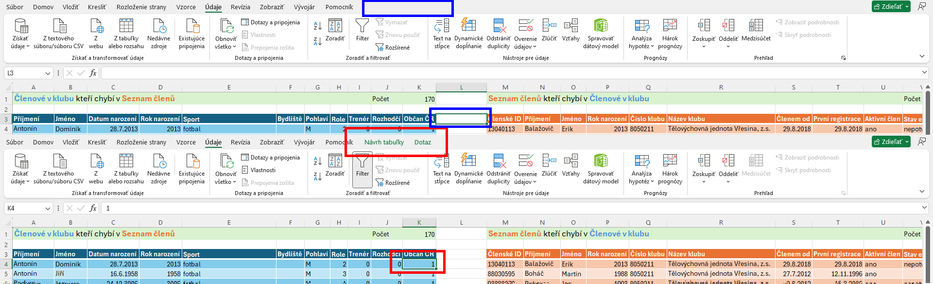

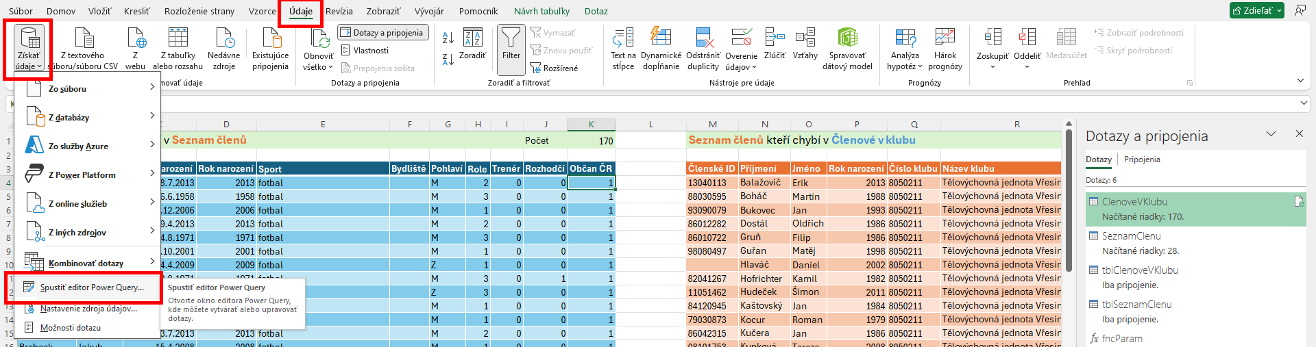

Příspěvekod elninoslov » 21 dub 2024 17:56
Ak kliknete do výsledkovej Tabuľky, máte v hornej lište menu položku Dotaz? Ak áno PowerQuery je obsiahnuté a zapnuté. Ak nie mrknite do Súbor - Možnosti - Doplnky - Spravovať - Doplnky architektúry COM - Spustiť. Mali by byť zaškrtnuté "Microsoft Power Map for Excel" aj "Microsoft Power Pivot for Excel". Každopádne by mal byť PowerQuery obsiahnutý od 2016 (2016, 2019, 2021, 2024, 365).
Dotazy si môžete pozrieť v Údaje - Dotazy a pripojenia, alebo na karte Dotaz - Upraviť.
Pridal som 2 druhy. Jeden čerpá z dát, ktoré mu nakopírujete do Tabuliek, a druhý priamo zo súborov z disku (a aj to ešte 2 spôsoby na výber).
