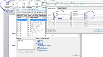

Ale vždyť, když při zadávání hromadné korespondence v sekci "Upravit seznam příjemců" zadáte ten filtr jednou (viz. jpg), a pak při otevření word souboru se na začátku objeví jen výzva k potvrzení sql příkazu a do štítků se naplní jen záznamy splňující podmínky toho přednastaveného filtru. V čem je tedy problém?
Jen to chce v tom zdrojovém excelu dát do sloupečku tisk buď např. X nebo x (viz. soubor data.xls) nebo byste musel ty checkboxy propojit s buňkami, ve kterých bude PRAVDA NEBO NEPRAVDA (viz. databaze_... nastaveno jen pro pár prvních checkboxů)
