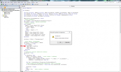

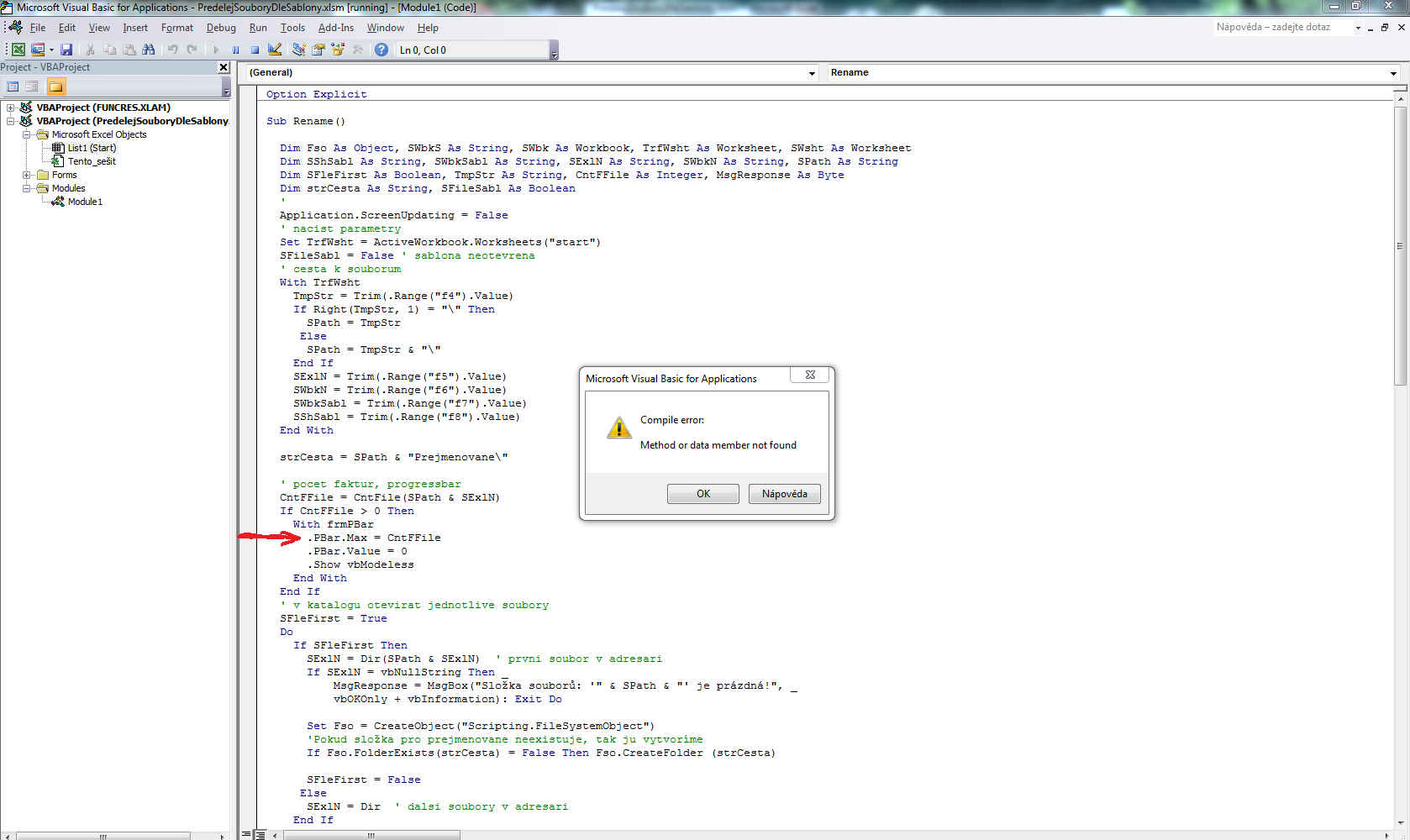

Zkoušel jsem vše dát do jedné složky a pak spustit, nicméně mi to vyhodilo hlášku kterou lze vidět na obrázku a označilo mi to hodnotu ".PBar" (viz červená šipka na obrázku). Nevíš, kde by mohla být chyba?
cmuch
Příspěvky: 1547
Registrován: březen 11
Bydliště: Drsná Vysočina :D
Re: Excel - makro
Příspěvekod cmuch » 21 dub 2013 19:28
To nevím, je to na stejném principu jak to na první stránce.
To Ti šlo. Jde Ti pořád?
// Upraven soubor, nevím kde se stala chyba, ale chyběla část formuláře, přitom ten soubor, který jsem vkládal tak ten je v pořádku.
