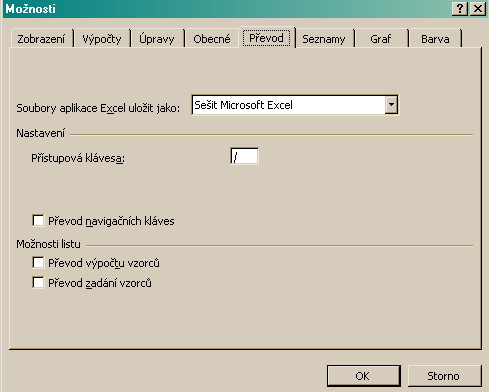

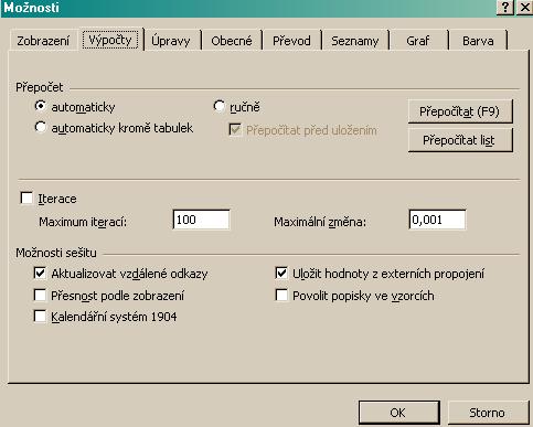

Přikládám obrázky a možnostmi nastavení, které však nevím, jak bylo v příspěvcích výše myšleno nastavit.
