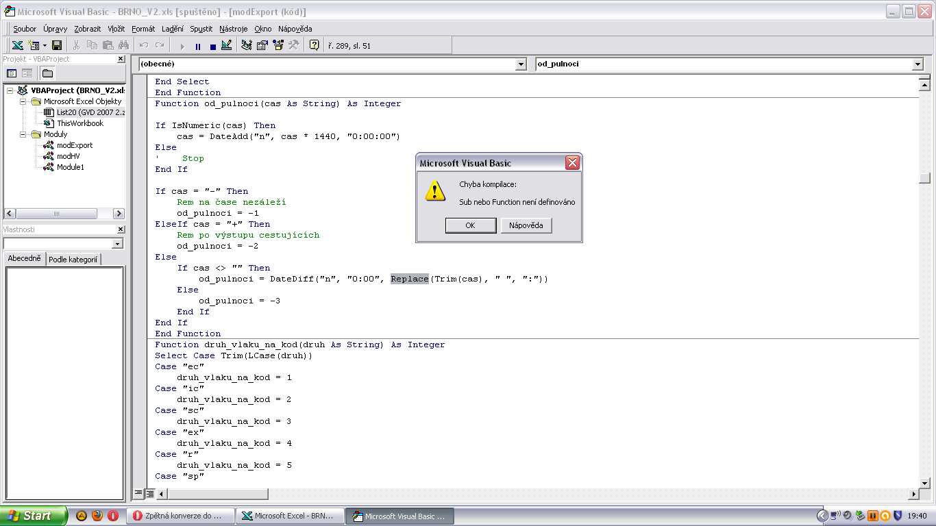

Re: Zpětná konverze do Excelu
Tak to klobouk dolů, že si to pamatuješ, přepsáním knihovny se už dají soubory v excelu 1997 otevřít. Problém je, že uložení nefunguje.
Vyhazuje to hlášku MICROSOFT VISUAL BASIC a v okně je napsáno CHYBA KOMPILACE - SUB NEBO FUNCTION NENÍ DEFINOVÁNO
--- Doplnění předchozího příspěvku (08 Úno 2014 19:41) ---
Možná že by nějakej šikovnej programátor věděl co s tím, protože to odkazuje na konkrétní místo v moduexport - viz screen
