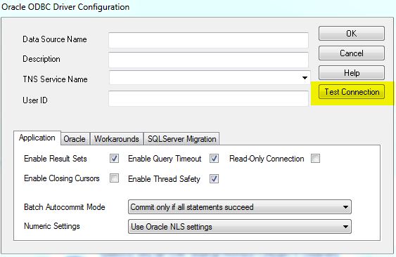

Bohužel to tam není.
Je tam OK, Storno, Napověda , Možnosti a v možnostech zadný test není. To je právě to :-(

Co tam mas za verzi Oracle?
Melo by to vypadat takhle:

jj tohle mam na 64 bitech ale ne na 32.
Jinak tedka zkousim to rozchodit pres Oracle OLE DB. Prej to skoro ani jinak nejde,
tak uvidíme.

Tohle je 32bit Oracle (ten screenshot)
Skusil bych preinstalovat Oracle klienta (32bit)
