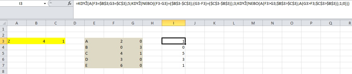

potřeboval bych pomoct s jednou funkcí v Excelu.
Máme takovou menší tipovací soutěž na hokej. Už mám tabulku v excelu a estetická stránka je taky v pohodě. Ale potřebuji, aby mi excel automaticky psal čísla.
Příklad : zápas skončí 4:1, osoba A tipne 2:0, osoba B 0:3, osoba C 4:1, osoba D 3:0 a osoba E 6:0. Osoby A a E dostanou 1 bod (správně tipli vítěze zápasu),osoba B 0 bodů (nic netrefil), osoba C 5 bodů (přesný výsledek) a osoba D 3 body (trefil stejný rozdíl (4-1)=(3-0))
Potřebuji funkci, která by podle natipovaných výsledků automaticky každému přidělila body tímto způsobem. Funkcí "KDYŽ" jsem dokázal jen automaticky dávat 5 a 3 body, ale 1 a 0 bodů ne.
Nenašel by se tu prosím někdo, kdo by mi pomohl?
Předem díky za odpověď.

Já bych to udělal takto, snad jsem to dobře zkontroloval :smile:
-žlutě je výsledek zápasu
-šedě jsou tipy
vzorec v I3 je
=KDYŽ(A(F3=$B$3;G3=$C$3);5;KDYŽ(NEBO((F3-G3)=($B$3-$C$3);(G3-F3)=($C$3-$B$3));3;KDYŽ(NEBO(A(F3>G3;$B$3>$C$3);A(G3>F3;$C$3>$B$3));1;0)))

cmuch, moc díky, to jsem potřeboval
