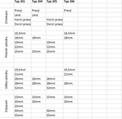

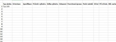

Jedná se mi o to, že bych potřeboval vytvořit seznam produktů (Zámek A, Zámek B, Zámek C, ...) a u každého typu zámku by v dalších buňkách mělo být možné vybrat přesně stanovenou specifikaci daného typu zámku.
Měl bych tedy postupovat takto:
1) v prvním sloupci si ze seznamu vyberu Zámek B
2) v druhém sloupci si zvolím orientaci (levý, pravý, horní, spodní)
3) v třetím sloupci si zvolím délku cylindru (19mm, 22mm, 28mm, ...)
4) ve čtvrtém sloupci si zvolím povrchovou úpravu (nikl, bronz, černá, ...)
atd... konkrétních specifikací by mělo být asi 8.
Problém je v tom, že u Zámku B mohu mít na výběr jiné délky cylindru a povrchové úpravy než třeba u Zámku A.
Každá specifikační buňka by tak měla být vázána na daný typ zámku.
Specifikace si můžu v pomocném listě přesně zadat ke každému zámku, ale nevím jak udělat podmínky, když si si zvolím Zámek A, aby se mi v druhém sloupce zobrazil jiný rozevírací seznam než když si zvolím Zámek C apod.

Když svůj požadavek převedu do řeči rostlin a zvířat, tak bych v uvedené tabulce potřeboval mít ještě další sloupce ve kterých bude např. že je kůň malý nebo velký, ale zároveň by malý a velký mohl být i člověk ale třeba roslina by již mohla být pouze velká a nikoliv oboje, atd...
K základnímu seznamu voleb bych tak potřeboval připojit cca 8 sloupců pro specifikaci, která je však vázaná vždy pouze na první sloupce, takže by se nemělo jednat o "stromovou" strukturu kdy napíšu AUTO, rozbalí se mi ŠKODOVKA, VW, OPEL, ..., a potom konkrétní typy...
Asi to neumím dost dobře popsat a vysvětlit a nebo je to všem jasný a jde to jenom já to nevidím a už jsem z toho KO :-/ :)

tak jsem něco zkusil jen nástřel, zda chápu správně
Pokud budu mít trochu času zkusím něco připravit, pokud nebude někdo jiný rychlejší.
- Přílohy
- vyberove-pole-office-lasakovi-com.xlsx
- (15.48 KiB) Staženo 277 x
Více o kancelářském balíku MS Office na http://office.lasakovi.com/ (Word, Excel, PowerPoint, Access, Outlook, Project, OneNote)
Re: Závislé rolovací seznamy s podmínkou?
Joo!
Dokonalý - to je přesně ono! Moc děkuju!
Jen když na to tak koukám, tak to vypadá, že to už je trošku vyšší level než funkce za pomoci ověření dat, že? :)
Dokonalý - to je přesně ono! Moc děkuju!Jen když na to tak koukám, tak to vypadá, že to už je trošku vyšší level než funkce za pomoci ověření dat, že? :)

Re: Závislé rolovací seznamy s podmínkou? Vyřešeno
tak jsem soubor doplnil i o využití ověření dat
třeba se někomu bude hodit
