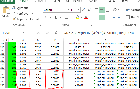

Re: Excel - Makro ke zkopírování daných dodnot z listu na li
Mám namysli nulu ve zdroji kde se hledá:
=NajdiVice(0;KIN!$A$97:$AL$2762;10;1;B38)
stále se tam na konci sloupečku objevují nulové hodnoty když se nenalezne shoda (viz obrázek).
Od jedničky už to funguje:
=NajdiVice(1;KIN!$A$97:$AL$2762;10;1;B38)
=NajdiVice(2;KIN!$A$97:$AL$2762;10;1;B38)
=NajdiVice(3;KIN!$A$97:$AL$2762;10;1;B38)
Děkuji za Váš čas
Děkuji za Váš čas

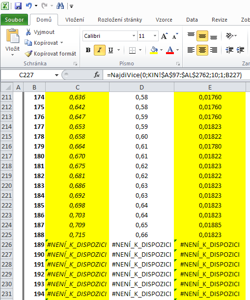

Testováno v Excelu 2007 a 2010. Nikoho s verzí 2013 neznám abych to otestovala, takže netuším v čem je problém.
Jedině někdo s vaší verzí excelu kdo by se na to podíval. Tady už asi víc nezmůžu.
Já už vím - zkuste si číslo 2762 změnit na na nějaké vyšší, třeba 10000 (viz dole). Jak jsem totiž psal, počet řádků může být (silně) odlišný v každém záznamu - tak jsem si to do budoucna pojistil takto vysokou hodnotou
=NajdiVice(;KIN!$A$97:$AL$2762;10;1;B38)
=NajdiVice(;KIN!$A$97:$AL$10000;10;1;B38)
Aha, už to chápu, nula je stejná jako prázdná buňka proto po zvětšení oblasti to vyhazovalo nuly. Jasné.
Spíš než zvětšování oblasti na tvrdo, bych použila následující vzorce pro dynamický výpočet řádků oblasti dat. Rychlostně to bude možná pomalejší než původně pevně definovaná oblast KIN!$A$97:$AL$2762, ale takhle se bude zvětšovat a zmenšovat podle množství řádků vstupu a zároveň bude rychlejší než prohledávání všech 10tis řádků.
buňka C38: =NajdiVice(0;POSUN(KIN!$A$97;0;0;POČET(KIN!J:J);36);10;1;B38)
buňka E38: =NajdiVice(0;POSUN(KIN!$A$97;0;0;POČET(KIN!J:J);36);10;36;B38)
