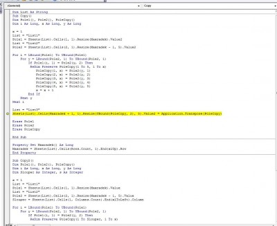

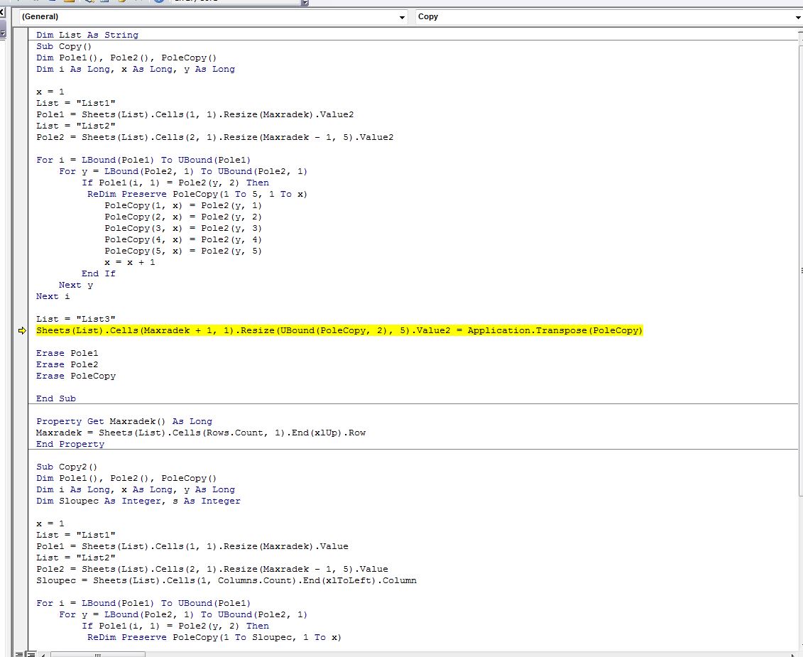

Re: Excel makro "hledat označit kopírovat"
Bez reálné přílohy se těžko radí, budeš se muset podívat v čem se liší příloha, která sem byla vložena od "ostré databáze".
Zatím střela od boku, jak jsou na tom jména listů použité v "ostré databázi"? Opravdu jsou použity názvy "List1, List2 a List3"?
Všimni si v kódu proměnné nazvané List, která obsahuje reálný název listu se kterým se poté v kódu pracuje. Než se naplní Pole1 má hodnotu/jméno listu "List1" (List = "List1"). Předtím než se daty naplní Pole2 je hodnota/jméno listu v proměnné List přiřazené jméno listu "List2".
Ten řádek, který se žlutě zbarvil je zodpovědný za vložení výsledků na poslední list tedy "List3". Před tímto řádkem kódu je tedy do proměnné List přiřazeno jméno posledního listu "List3".
