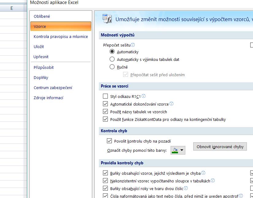

mmmartin píše:exc.jpg
Když by sis dal tu snahu a přečetl si víc než jen nadpis tak by sis všiml že jsem psal že část vzorců se normálně přepočítává z čehož vyplývá, že automatické přepočítávání je zapnuté...
