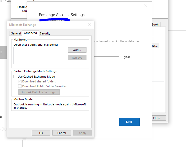

Zkoušel si vypnout "Cached Exchange Mode" tzn. neukládat offline, jestli se kontakt nezobrazí?

Nezkoušel, ale mohu vyzkoušet.
Vyzkoušeno se stejným výsledkem:
Změna se přece jen udála a zmizelo dalších pár viditelných kontaktů:

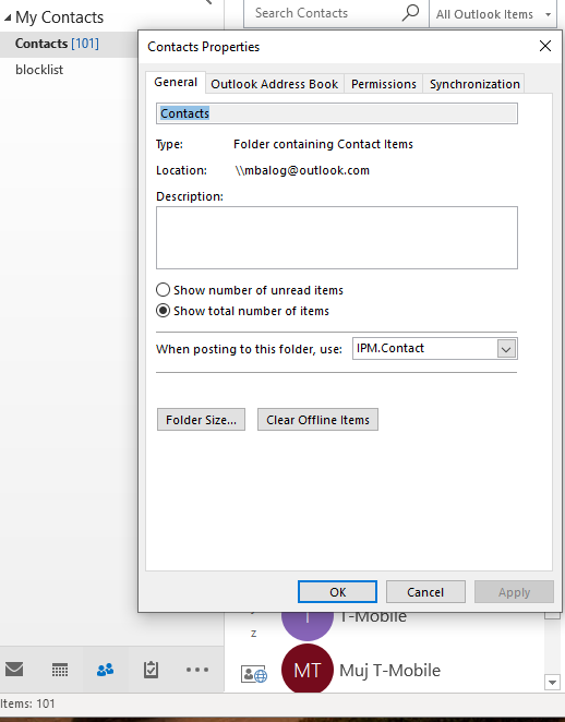

Napadlo mě ještě pár věcí, nevím jestli jsi to zkoušel.

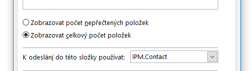

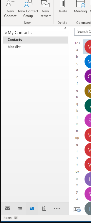

dej pravou myš na Contacts, jak máš označeno na screenu a zaškrtni "Zobrazovat celkový počet položek", pokud nemáš

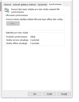

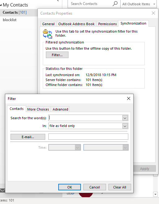

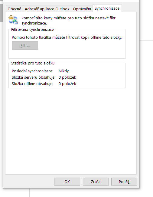

Ukaž screen kartu synchronizace. A pak předpokládám, že na samotných kontaktech filtr nemáš, ale taky můžeš zkontrolovat.
Re: Outlook synchronizace kontaktů
Snaha se cení, ale to není příčinou problémů.

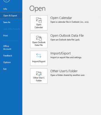

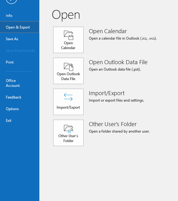

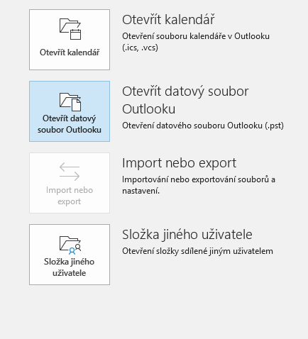

Příčina problémů bude vlastní program, protože jsem si nemohl nevšimnout některých rozdílů ve funkčnosti. Tak například zmíněný export a import:
Nastavení výchozího jazkyka angličtina: ... import funguje.
Nastavení češtiny ... ... smůla, na import prostě zapomenout, jako by funkce neexistovala.
Zajímavé, že?
P.S.: Na serveru se nachází 2547 kontaktů (People - Outlook.com).
Zajímavé, že?
