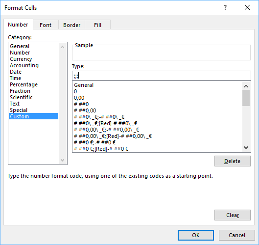

Ešte ma napadlo, použiť vo formáte čísla použiť tri bodkočiarky (středníky) [namiesto bieleho písma], podľa priloženého obrázku.
atari
Příspěvky: 3372
Registrován: říjen 08
Re: Problém s podmínkou IF - EXCEL
Příspěvekod atari » 29 led 2019 09:22
Formát tři středníky je nejaký divný, co to má být? Pokud ho použiji, tak buňka nezobrazuje vůbec nic, ani ty výpočty s plusovou hodnotou.
MePExG
Příspěvky: 193
Registrován: srpen 16
Příspěvekod MePExG » 29 led 2019 18:55
Tri bodkočiarky nič nezobrazia. Myslel som dať ho do podmieneného formátu namiesto bieleho písma.
