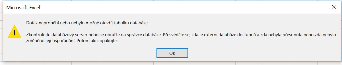

není potřeba offline kopie dat, do databází mám přístup (pro čtení) a jsem přihlášená na firemní síť, potřebuji se právě do databáze napojit online, aby při změně parametrů vždy dotaz "šáhl" do databáze a zobrazil požadovaná data. Mám vytvořený skript kde mám najoinované tabulky, aby mi to zobrazilo data, která potřebuji -všechny tyto data potřebuji přesunout do excelu (jsouo to pouze selecty z tabulek, které si tvořím sama, nejedná se o proceduru).
Co se týče toho napojení SQL na excel - název databáze, adresu serveru znám, oprávnění mám, s tím problém není.. spíš jsem někde udělala něco špatně. Dělala jsem to podle návodu tady: https://biportal.cz/spustit-sql-dotaz-v-excelu-navod/
udělala jsem vše podle návodu až do bodu 7 ale při pokusu o spuštění dotazu mi to hodilo chybovou hlášku viz příloha. Stejný dotaz jsem spustila v SQL a vše funguje, takže mám pravděpodobně nějakou chybu v připojení toho excelu
Kromě toho tento v tomto návodu není uvedeno jak bych mohla měnit parametry dotazu - v komentářích je odkaz na návod na spuštění procedury, jelikož ale nemám práva pro zápis, nemůžu si ani případnou proceduru uložit (mohla bych řešit s datařama ať mi jí vytvoří a uloží, ale to by bylo na dlouho tak hledám řešení, které bych zvládla bez nich).
Snad je to teď jasnější, budu ráda za jakoukoliv radu. Děkuji moc :-)

Parametry dotazu urcuje ten SQL prikaz, ktery je v bode 7 vepsan dole.
Chybova hlaska na screenshotu nema informacni hodnotu bez prikazu, ktery ji zpusobil.
Tedy screenshoty z bodu 6 a 7 navodu.
Je mozno propojit pouze tabulku z SQL bez dotazu, at je videt jestli propojeni funguje.
Jestli na SQL serveru nebezo sluzba agenta, je treba zadat SERVER\INSTANCE, jinak to nenajde SQL.
Vychozi nazev instance plne verze MS SQL je MSSQLSERVER.
