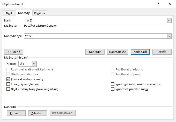

Než někdo přijde s lepším řešením, měl bych tento postup
Toto
"A žili spolu šťastně až do smrti, Zazvonil zvonec..."
se změní na tohle
"A žili spolu šťastně až do smrti#, Zazvonil zvonec..."

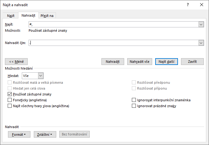

a konečná úprava
Výsledek
"A žili spolu šťastně až do smrti. Zazvonil zvonec..."
