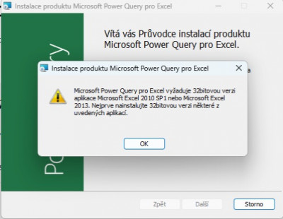

Mám Microsoft 365 Apps pro firmy
A jak vidíte instalace mi nejde
zeus
Příspěvky: 11129
Bydliště: Pankrac
Re: Excel komparacedvou soborů
Příspěvekod zeus » 18 dub 2024 17:22
Bodejt by sla, kdyz je to doplnek k 2010 a 2013.
