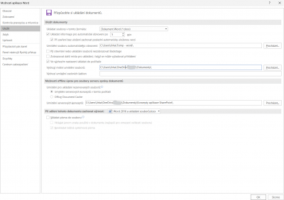

Nemám office 2016 (mám 2019) ale zkus ve word v možnostech -> ukládání -> zaškrtnout položku "Ve Výchozím nastavení ukládat do počítače" a zkontroluj zda je zaškrtnuté v možnostech->Upřestnit-> v sekce Ukládání položku "Povolit ukládání na pozadí".
Kdyžtak můžeš dodat i obrázky jak to v nastavení vypadá. Jen tak mimochodem neukládáš do složky OneDrive?

Nastavení vypadá u mě takto:
Zkoušel jsem měnit všechno možné a nepomáhá to.
