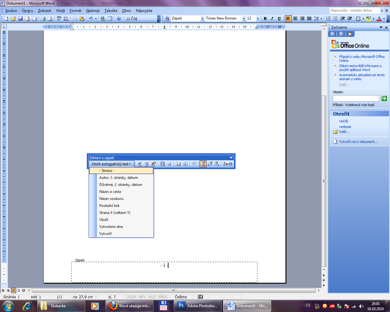

				Zkus toto Zobrazit>Záhlaví zápatí(Office 2003).
