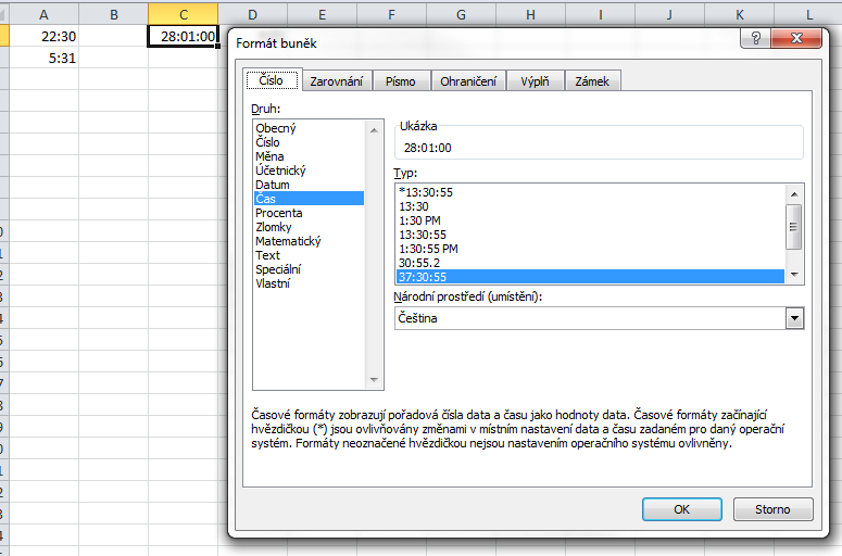

Re: Excel (zaokrouhlovaní) pokracovani
Máš špatně nastaven formát buňky na "13:30" nebo podobný, přenastav ho na "37:30:55" a bude to fungovat, jde o to, že uznává 24 hodinový formát.
EDIT?: přiložen pro jistotu PrtScr nastavení
Ahoj,
Aby Excel zobrazil výsledek v buňce ve formátu součet hodin:minut,
vyberte ve formátu buňky možnost VLASTNÍ (CUSTOM) a do TYPU (TYPE) zadejte formát ve tvaru [hh]:mm
