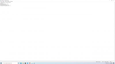

Takhle mam nastavene ty procesory ve hre delal jsem to podle yt
