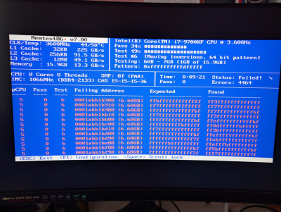

Piše to chyby červeně na 6.68GB ramky. To asi bude problém že? Jak můžu vědět že to je ramkou a nedělá to základní deska. Respektive že ty paměti neničí základní deska?

Ano, takto obvykle vypada vadna RAM.
Zkus tam ten 8GB modul co mas, a opet test.

Druhá RAM ok. A zatím to vypadá že je po problému. Tak jsem rovnou objednal 2x 16GB
