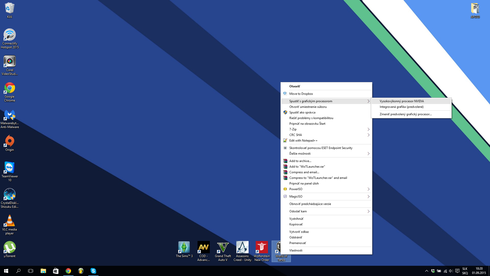

izzy1995
Příspěvky: 569
Registrován: 08 pro 2012 19:15
Re: Slabý výkon v hrách na novom PC
Příspěvek od izzy1995 »
spustíš to takto:
Intel Core i7-4710HQ 3,5Ghz, Intel HM86 Chipset, 8GB DDR3 1600Mhz, SATA HDD 1TB(7200rpm) + 2TB samsung HDD,IPS LED 15,6" 1920x1080px,Intel Graphics 4600, Nvidia GeForce GTX860M 4GB GDDR5,Wi-fi 802.11 a/g/n, Bluetooth
ASUS N551JM-DM157H
Born to be FIIT (STU)
