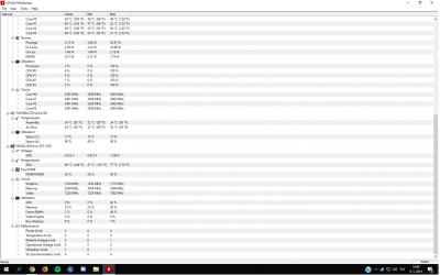

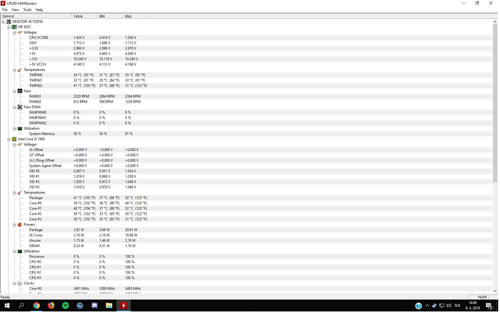

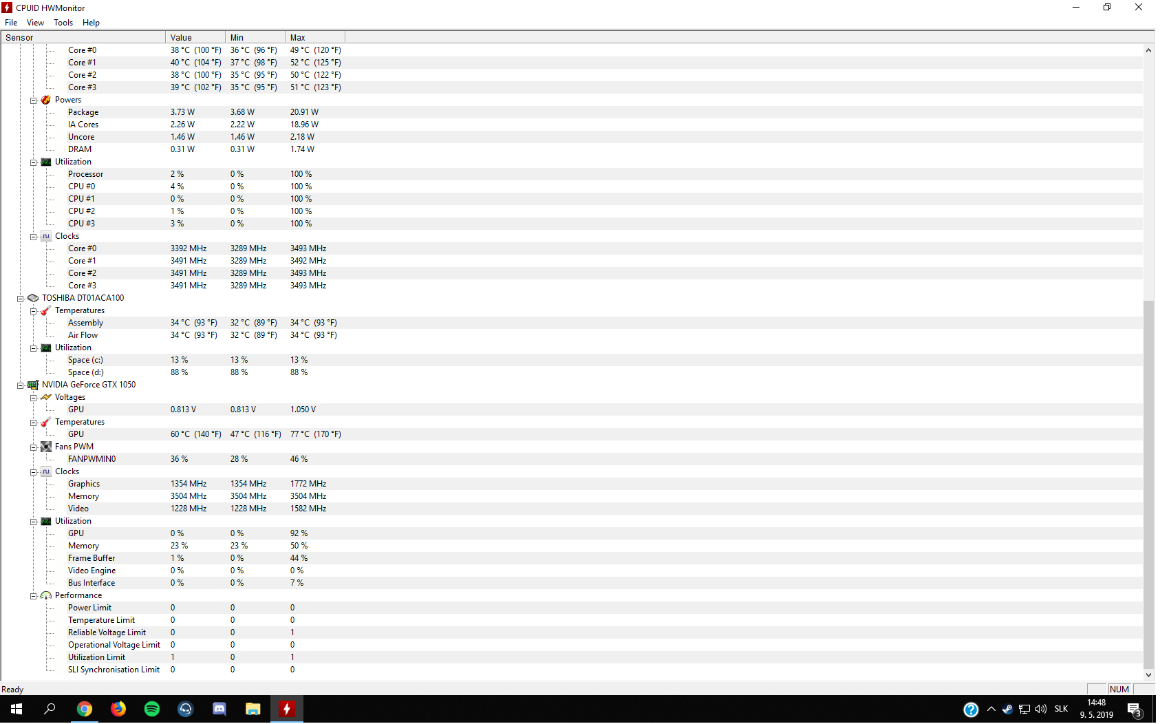

Tu sú snímky z HWmonitoru po dákych 8 min. záťaže PC.
1: https://imgur.com/a/jNu4T7q
2: https://imgur.com/a/4aBIJqT

V nastaveniach grafiky som nič nemenil. Tento týždeň som hral iba v pondelok a všetko išlo vpohode. V utorok som nehral a hral som iba v stredu a videl som pokles FPS tak som len nainštaloval najnovšie ovládače a preinštaloval windows. Skontroloval som aj teplotu ale všetko vyzerá byť v pohode.

Zdroj má špatné minimálně větve 3.3 a 12V pokud ukazuje program správně. Co to je za značku a typ?

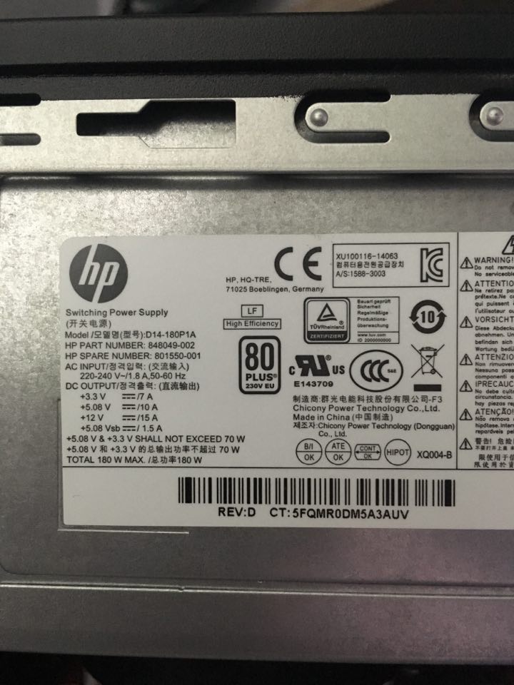

Značka: HP
Typ: D14-180p1a

Tak k němu jsem žádnou recenzi nenašel. Pokud máš multimetr, tak by chtělo zkontrolovat, jestli napětí odpovídá hwmonitoru nebo je v pořádku.

Zmeral som napätie ale je to také ako ukazuje HWmonitor. Takže môže byť, že je zrada v tom?

Ten zdroj je hodně slabej a nemusí stíhat dodat dost proudu a klesá napětí. Pokud se na něm projevilo už stáří a čínské kondíky, tak by to mohl být problém. U HP si ale nejsem jistý ničím, jelikož míval jiné zapojení zdroje (konektoru mainATX), tak nevím zda se dá lehce vyměnit za jiný zdroj.
Ještě mi tam nehraje frekvence CPU v idle a frekvence GPU max. Máš GPU nějak taktované a CPU nastaven bez úsporných režimů?
