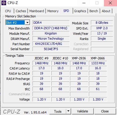

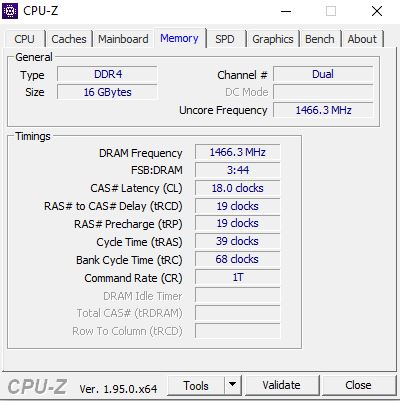

Proc se dobrovolne pripravujes az o desitky procent vykonu tim, ze mas u Ryzenu
takto pomale pameti ? 2933 MHz je na Ryzen malo. Chce to 3200 MHz a vice.
Pokud nemas v BIOSu aktivni XMP profil, tak bezi RAM na 2400 MHz.
Neni to pricina popisovaneho problemu, RAM pouze na 2400 MHz ?
Udelej screenshot z CPU-Z, tam to bude videt.

Původně jsem měl mít 3200 nebo 3400, nepamatuju si. Nechal jsem si to skládat v Alze, bohužel :) Řekli mi, že jim při testech počítač padal, takže bez toho aniž by se mě zeptali, tak tam hodily stejný ramky, akorát 2933. Mám aktivní XMP. Nicméně ikdyby to celou dobu nebylo zaplý a běželo mi to teda na 2400, doposud bez problému, tak si vážně nemyslím, že ze dne na den mi začnou kompletně všechny hry dělat tohle.
Oprava:
Jsem hloupej, nemám zaplý XMP, ale GameBoost. Nicméně nezdá se mi, že by ram běžely pouze na 2400.
Oprava:

Oni ti prodali pocitac, ktery pada kdyz se pouzije standardni RAM na vyssi frekvenci
a jeste se k tomu dobrovolne priznali? To bych jim osobne omlatil o hlavu, pripravili te
o 20-30% vykonu.
XMP profil je v kazdem pripade aktivni, takze ta RAM bezi na 2933 MHz.
Je pravdepodobne, ze procesor ma nejaky problem, kdyby Alzak byl co k cemu, vyzkousi jiny
kus procesoru hned kdyz ten pocitac skladali - padani pri pouziti rychlejsi RAM neni normalni.
Problem ktery resis s tim muze souviset.

Pravda. V té době jsem byl doslova den od zrušení objednávky, protože jsem na to čekal asi 3 týdny, bohužel to stihli :) Taky mi to přišlo divný, nicméně nerozuměl jsem tomu tenkrát vůbec. Prostě jsem si řekl, že tyhle ramky ve vyšší frekvenci můžou dělat bordel, nebo třeba nějakej vadnej kus. Pochybuju, že ty opice to zkoušely testovat na jiným modelu se stejnou frekvencí.
A-XMP mám ale v biosu off, takže to asi nebude zaplý ne? Furt mi ale neleze do hlavy, proč to začalo dělat asi po roce a půl co ten počítač mám, jak říkám, doposud mi všechno běželo krásně bez problémů. A teď, pár minut po vyčištění CCleanerem v nějaké premiové verzi začalo dělat tohle?
