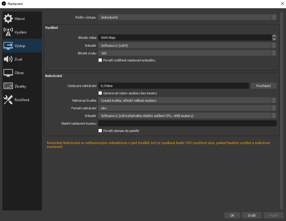

Geforce Experience pouziva pro nahravani hardwarovy enkoder graficke karty,
takze nezatezuje procesor.
OBS pouziva softwarovou kompresi, takze zatezuje procesor, ktery musi zvladat
soucasne jak hru, tak kompresi videa.

OBS umoznuje prepinat mezi CPU x264 a NVENC (pak se chova v podstate stejne jako nahravani pres GF exp).
A u kvality je mozny nastavit minimalne rozliseni, fps, bitrate a encoding preset, vsechno tohle ma vliv na narocnost encodingu i kvalitu obrazu a staci jednu volbu prepalit a muze to delat problemy.
Takze idealne posli nastaveni OBS.

V pripade softwarove komprese bude samozrejmne problem ten dvoujadrovy Ryzen.

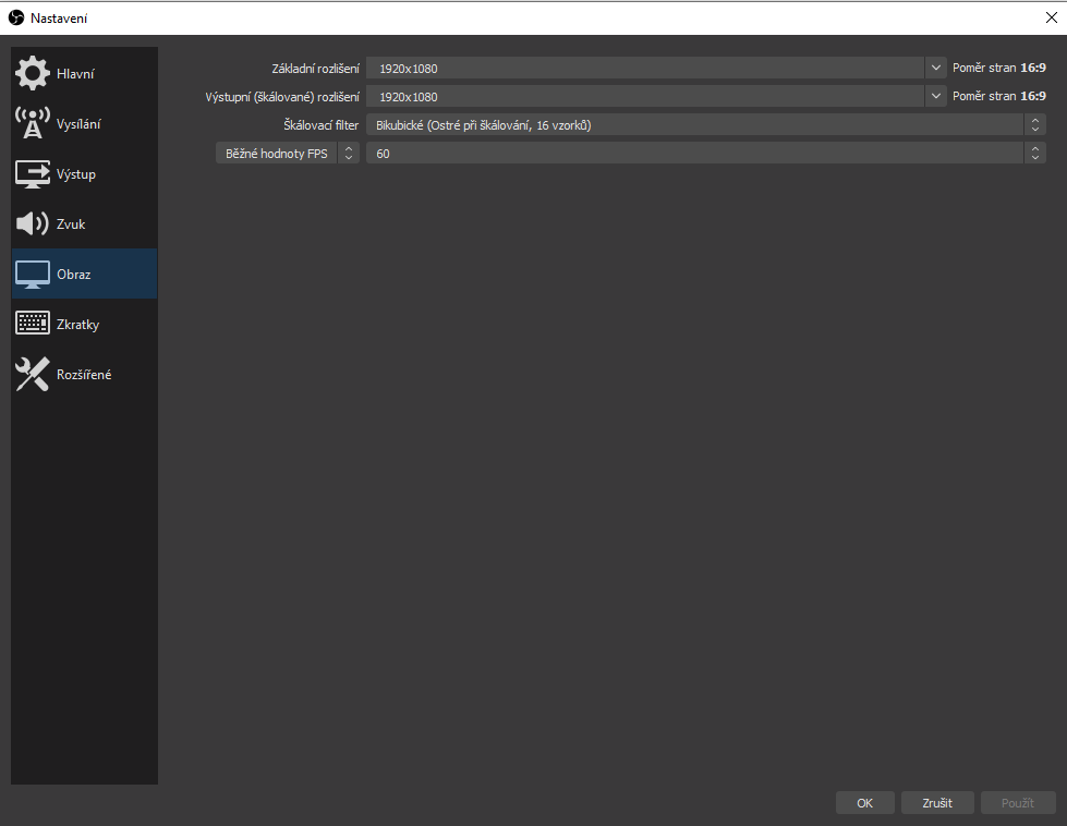

Zkoušel jsem tedy změnit to nastavení enkodéru ale video potom nešlo vůbec otevřít. Proto posílám screen nastavení, jak mám tedy OBS správně nastavit ? Předem děkuji.

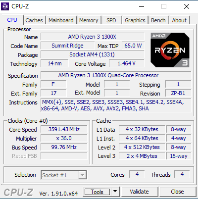

Tenhle procesor parametrove odpovida mobilni verzi v notebooku ---> procesor amd ryzen 3 (2x2,6Ghz)
Co to je presne za procesor ? Pokud je to stolni pocitac, mel by mit 4 jadra a vyssi frekvenci.

Omlouvám se, procesor mám tento.

Moje nastavení je na screenech, takže pokud je něco špatně tak jaká kolonka prosím ? A pokud není nic špatně tak nechápu proč se teda výstupní video seká oproti geforce experience viz. výše.

Enkoder musi byt NVENC (hardwarovy).
Pokud bude softwarovy, musi procesor zvladat kodovani videa i hru soucasne.
