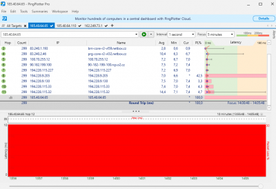

Pingplotter jsem měl stažený a creeny jsem posílal na podporu, kde mi napsali, že je tam velké procento PL (packet loss) a že je to nejspíš chyba providera. Ale skoro 9 měsíců to šlo bez problému, tak nevím co by se změnilo. Pochopil bych to kdybych měnil providera, ale takhle. Když je stále vše stejné.

Packet loss - kde presne ? Vloz sem ty screenshoty at je vidime.

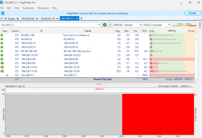

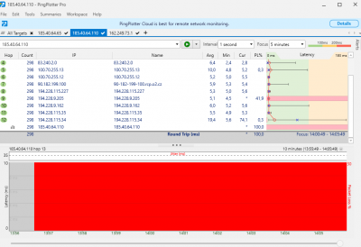

Posílám screeny, co jsem posílal na podporu.

Vidis tu radku, kde je ten velky packet loss? Tak tam je problem.
Ta IP adresa patri O2 - tak at O2 kouka resit nebo jim reknes ze prechazis k jinemu poskytovateli, ze oni jsou na nic.
Takto poznas, kde problem je - casto je treba i na domaci wifi.
