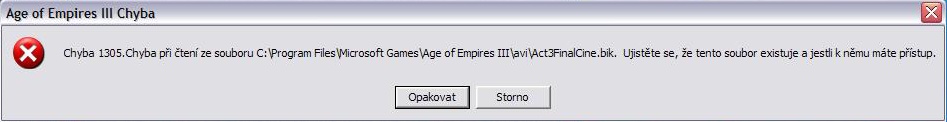

hláška:

Příspěvekod Damned » 09 lis 2011 15:31
Zkus toto:
Najdi ve složce C:\Program Files\Microsoft Games\Age of Empires III\avi soubor "playlist". Otevři ho v textovém editoru a před soubor Act3FinalCine.bik přidej lomítka a za avi taky jedno.
Toto níže je z AOM, v AOE by to mělo být stejný. Uprav to stejně a mělo by to intro přeskočit. Udělej si samozřejmě kopii originálního souboru
//avi\AOM LOGO.bik
//avi\introcg.bik
avi\.
