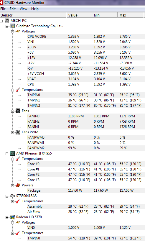

XXXP4HT
Příspěvky: 392
Registrován: duben 11
Re: Sekání GTA IV
Příspěvekod XXXP4HT » 02 pro 2012 20:47
urob toto-stiahni a nainstaluj si HWmonitor,spust,nehaj 5min pc v necinnosti a chod hrat hlavne gta iv
pomocou shift a printscreen odfoť hw monitor,obrázok sem vlož napríklad tím že odtvoríš malovanie/paint dáš ctrl+v a uložíš následne pripojíš obrázok k odpovedi,pretože hw monitor zachiti uplne najvyssiu zaznamenanu teplotu. Dalšie čo môžeš urobiť je že vrátiš pôvodné takty,práve OC môže narobiť takéto nepriemnosti.
No driver-y si stiahni novšie napríklad 12.3 alebo 12.6
mechator
Příspěvky: 181
Registrován: listopad 12
Re: Sekání GTA IV
Příspěvekod mechator » 02 pro 2012 21:52
Tak sem dávám teploty... Jinak jakej je rozdíl mezi Shift+Pscreen nebo jen samostatnym Pscreen?
