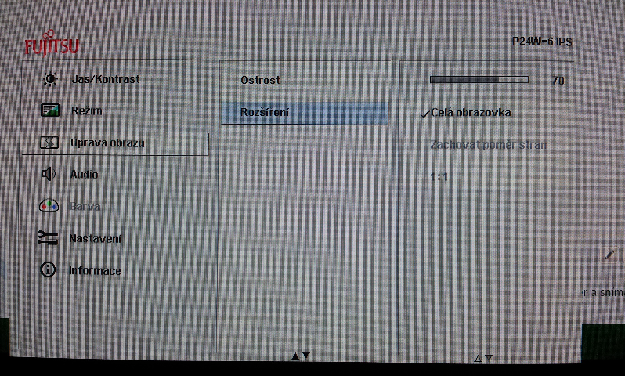

Zdravím, mám monitor 16:10 (1920x1200), ale do teď jsem používal 16:9 (1920x1080). K propojení jsem používal kabel DVI-D, ale začal zlobit tak jsem ho vyměnil za DisplayPort. Problém je v tom, že teď po nastavení 16:9 (1920x1080) se obraz roztáhne na celou obrazovku a v nastavení Nvidia control panelu či Windowsovskym nastavení rozlišení nevidím jak nastavit aby se to neroztáhlo a byly tam černé pruhy. Děkuji za každou radu.

Jestli to neni v nastaveni Nvidia control panelu, tak co primo v monitoru?
Ale unika mi duvod 16:9 na 16:10...

V nastavení monitoru mi to neumožní nastavit, jedině můžu na celou obrazovku. 16:9 používám na hraní her a snímání obrazovky Shadowplayem.
Mohu nastavit jen "Celá obrazovka"

Takze GK to posila spravne 16:9, roztahne to az monitor. Na stream to nema vliv, ten deformovany nebude.
Co jiny DVI kabel, pokud je to omezeni DisplayPortu?
