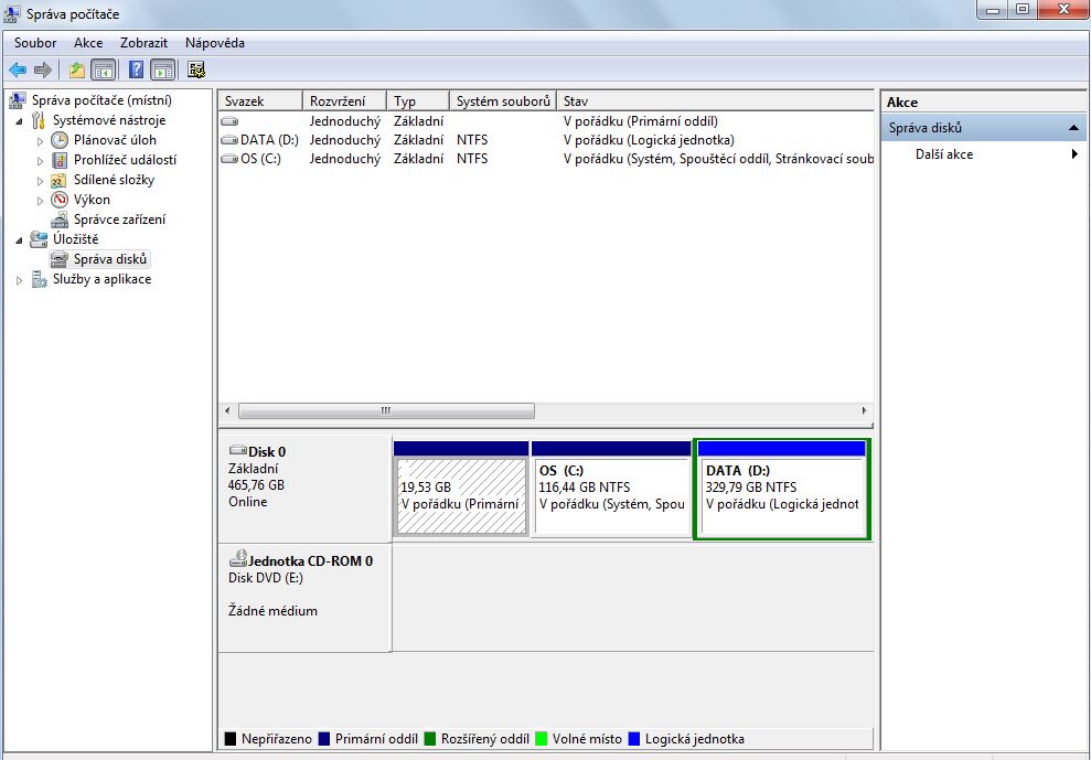

Další příčinou může být systémová chyba, kdy Windows špatně alokují jednotku. Koukni se do Správa počítače > Správa disků, zda tam je vidět.

Ve Správě disků nic vidět není. Jen C: a D: Jediné, kde je disk vidět je "Zařízení a tiskárny", přesný typ, popis, ale s žlutým trojúhelníkem.

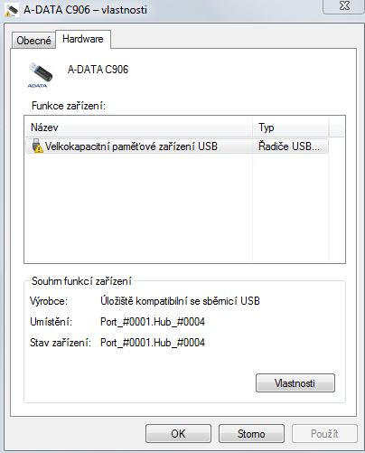

Jsem si 100% jistá, že jsem to Port 0001.Hub atd. viděla v nějakém "čistícím programu" bylo mi to divné, no ale vyčistila jsem to.
Jde to nějak vrátit? Nějak ten registr přepsat? Když mi poradíte, kde to v těch registech najdu přímo k velkokapacitnímu USB ty informace, ráda vám to sem zkopíruju.

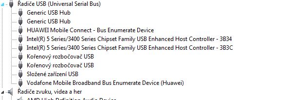

Mohl by se někdo, prosím, mrknout do Správce zařízení Řadičů USB, jak to vypadá u něj?
Ano, chybí mi tam Velkokapacitní jednotka.. (Kdyby někdo věděl proč, bylo by to super)..
Ale nepřebývá tam ten Intel(R)?? Mně se zdá, že tam předtím nebyl.. což by odpovídalo i datumu ovladačů.. ale když jsem ho zkusila zakázat, odpojila se mi anténa na net přes USB. Přesto nemůže se to nějak mlátit?
