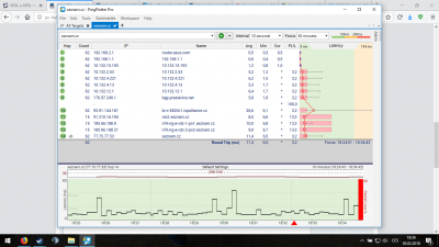

Domoo27
Příspěvky: 87
Registrován: prosinec 16
Re: TOMATO - ASUS router
Příspěvekod Domoo27 » 03 úno 2018 18:38
Povedlo se mi to zachytit přesně v momentu lagu, viz. příloha
A ano, switch od tp linku
Příspěvekod Uziv00 » 03 úno 2018 18:49
10.132.2.53. Tam je první zádrthel a první ztracené pakety. Pošli to providerovi.

Zdravím, jen tak pro info se hlásím, jak to dopadlo. Poskytovatel mi napsal
udělal jsem nějaké změny na radiové lince, která vykazovala nahodile ztrátovost, tak to prosím prověřte a dejte zprávu, zda to pomohlo.
, zatím to zkouším den a musím říct, že již dlouho jsem neměl tak krásnej den s plynulým připojením k síti :D Díky za pomoc chlapi
