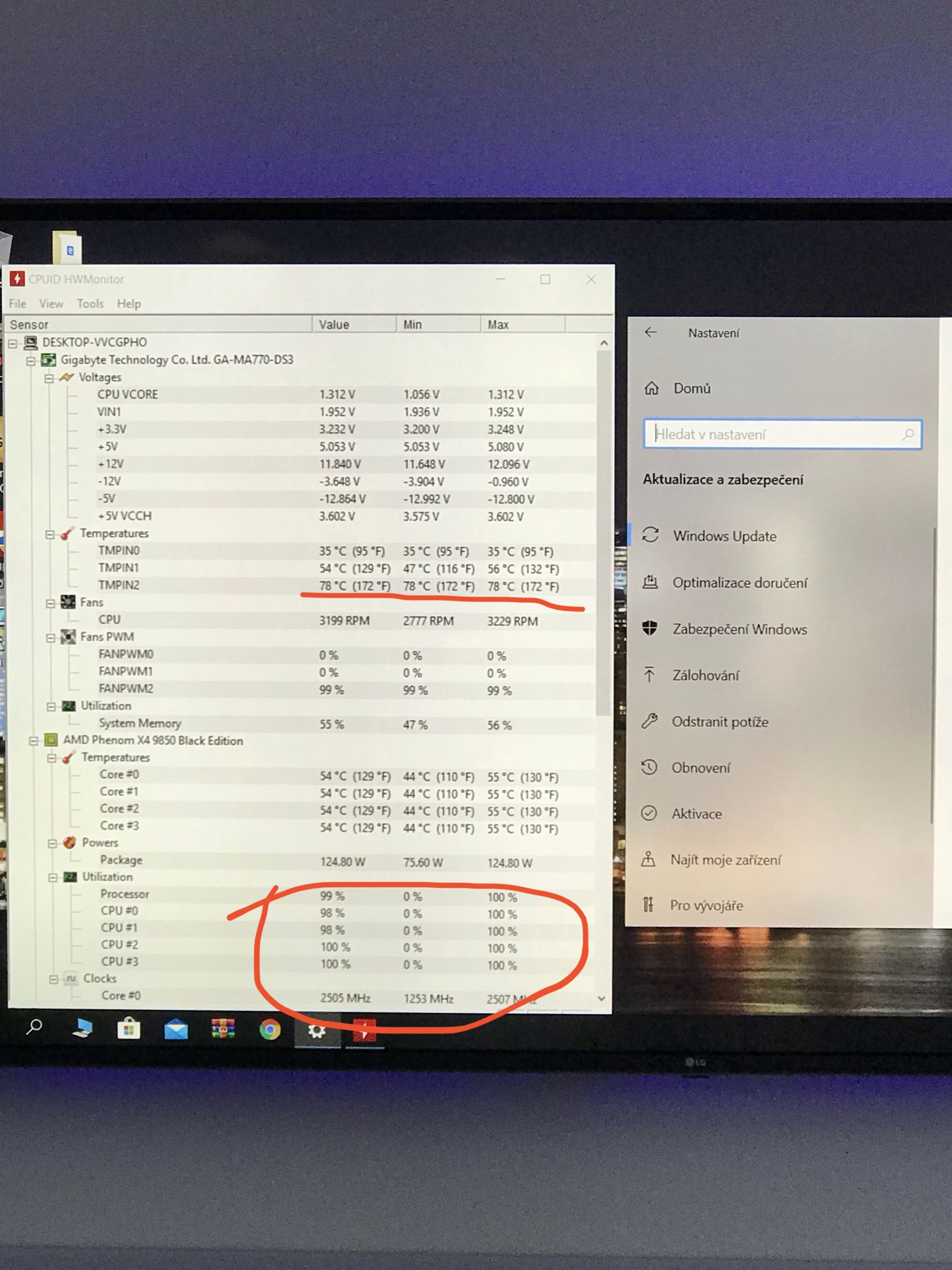

měl jsem problém se zapinanim trvalo to třeba 10 minut. počítač jsem hodil do win10 preinstalace byla bez problému, ale po dokončení se vypl. porad se nenainstalovala nejnovější aktualizace winu a počítač vypne asi u 25% instalace aktualizace. Konfiguraci pc napisu až se zapne. Teploty cajk až na jednu která má 80°C už po zapnutí pc což mi přijde moc.

než se to nainstaluje počítač se vypne a pak zas trvá třeba hodinu než se zapne.
Dodatečně přidáno po 18 minutách 4 vteřinách:
vyfotil jsem teploty a podařilo se mi to vyfotit tesne pred vypnutim pc a vidim že to bude procesor..tvuj nazor?

na CPU bych to netipoval.
Umis tu dat SMART hodnoty disku?
Spise to bude zdroj. Nicmene ty teploty jsou taky vysoke.
Cely ten komp profoukni a vycisti.

Těch 78 bude teplota čipové sady, což je celkem normální, pokud bednu velmi aktivně neodvetras.
To že se PC vypne, nebude problém jinde než ve zdroji nebo základní desce...
Abys ověřil, že to není vypnutí kvůli teplotě, nech bednu otevřenou a na ten chipset polož ventilátor.
