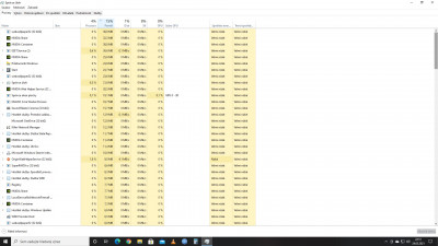

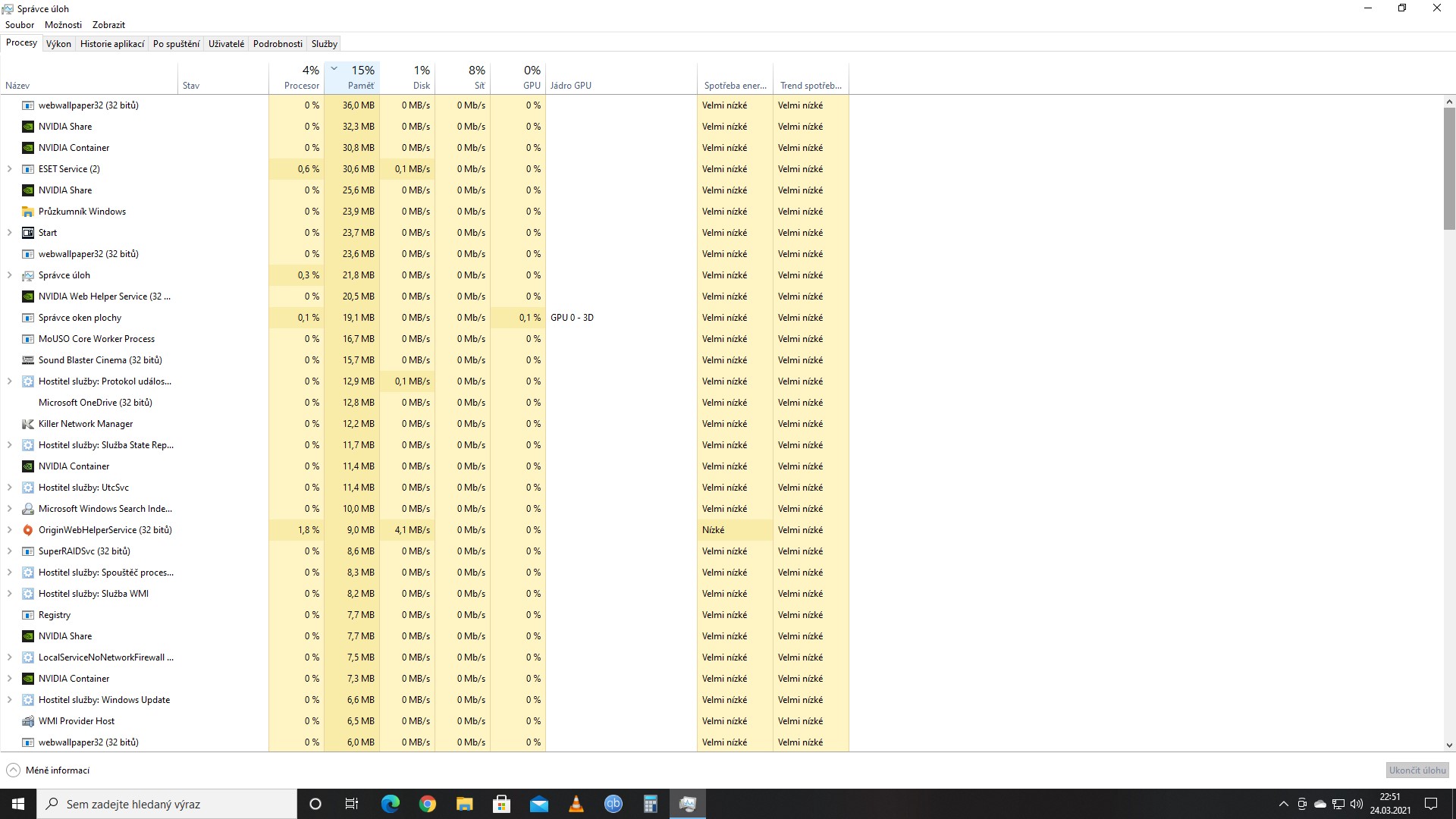

Dobrý den, rád bych požádal o radu se zvláštním chováním RAM. Velice často se mi stává že jsou vytížené víc než by měly být. Prvotně jsem myslel že mi to dělá nějaký program, nebo programy které pravidelně pouštím (Chrome, Steam, qBittorrent), jenže tento problém se vyskytuje hned při startu PC. Největší vytížení při startu jsem zaznamenal 73%, ale po restartu PC se vytížení dostane do +-15%. Během používaní se vytížení RAM opět zvedá, kdy nemá problém se dostat při delším používání až na +-97%.
Ve správci úloh a ani ve sledování prostředků nejsem schopný vyčíst, co mi takto vytěžuje RAM. Přidávám i screenshoty správce.
Předem moc děkuji za jakoukoliv radu.

tomu se dá těžko věřit ... jen když sečteš ty položky v grafu, vyjde nějakých 600MB, prý 53% ... reinstaloval bych systém ... předtím sem ještě můžeš dát screen z "hwinfo64"

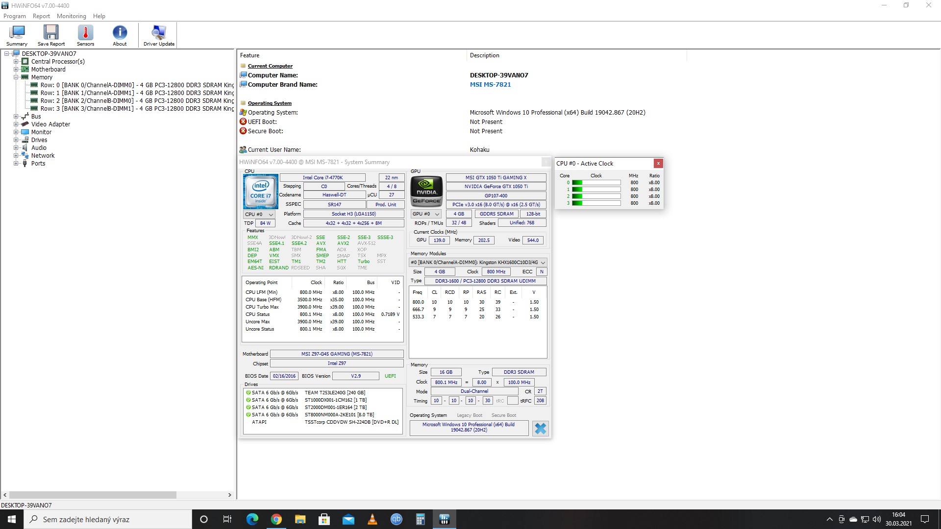

Tak reinstalu bych se rád vyhnul, před cca půl rokem jsem dodával SSD disk jako systémový. Jen netuším jestli byl problém už při reinstalu a nebo jestli se objevil po nějaké aktualizaci systému. K poslední variantě se přikláním více, problému si teprve všímám něco přes 2 měsíce. Po přeinstalování ovladače síťovky je prozatím klid, tak doufám že to byl hlavní problém. Jinak Screen Hwinfo

nemáš vypnutou virtuální paměť? Tady to není vidět, musel bys otevřít tu druhou položku hwinfo "senzory" ...
