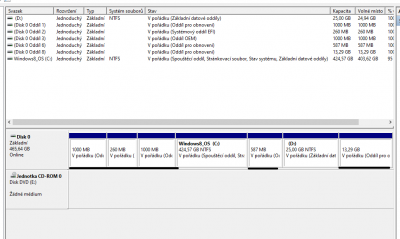

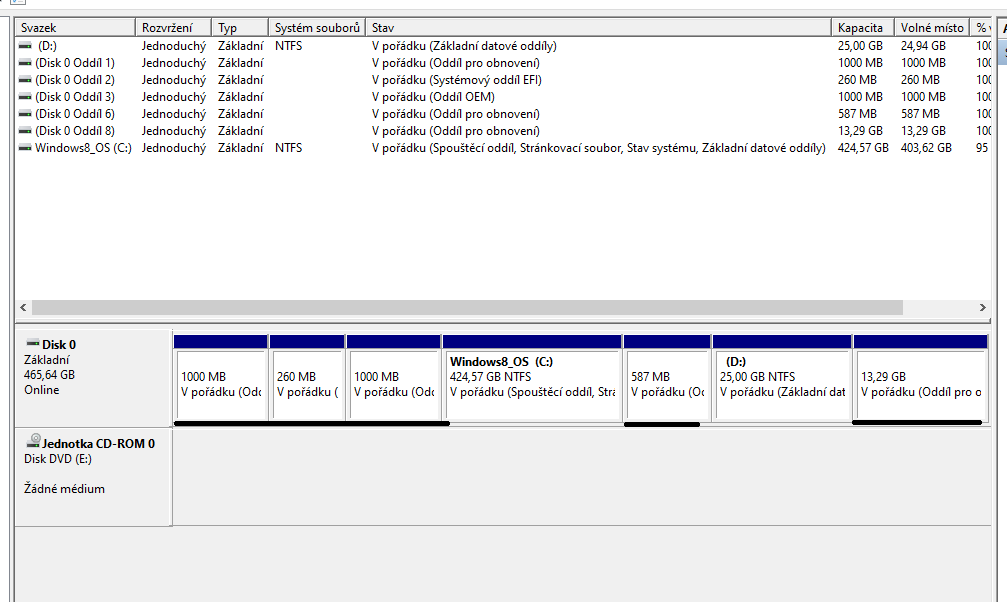

chtěl bych co znamenají černě podtržené svazky popřípadě jak je spojit či upravit. Děkuju.

1. máš to tam napsané - jde o oddíly, které si vytváří wokna při instalaci.
2. nech je být jak jsou. Jakákoli snaha povede k nefunkčnosti systému.

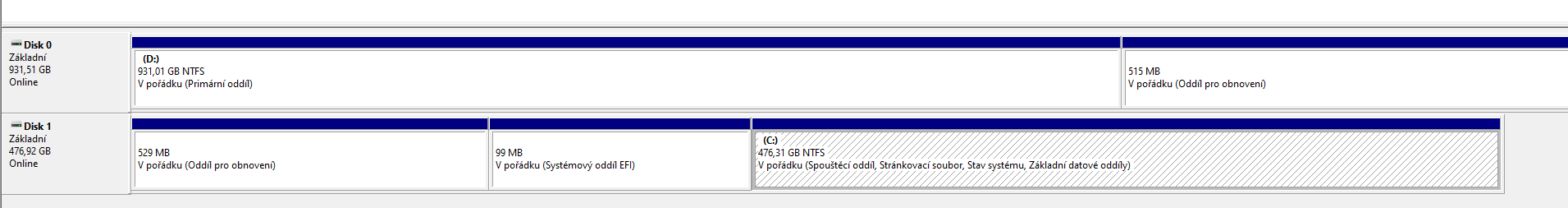

Příspěvekod Sonny815 » 16 říj 2021 23:25
Dobře děkuji, akorát mě mate proč jich je tolik a jestli lze je spojit. Když to porovnám s jiným pc viz foto tak jich tak moc nemam nebo jsou spojené.
Re: Disk
Příspěvekod Uziv00 » 17 říj 2021 00:20
Pravděpodobně nebyla udělána čistá instalace a zůstaly na disku nějaké pozůstatky z minulého (minulých) instalací.
A pokud napíšu nechej být jak je, tak se o spojení nepokoušej. Riskuješ to, že ti počítač už nenastartuje.

Příspěvekod gogo1963 » 17 říj 2021 05:25
...a pokud jich chceš méně, zálohuj si data, udělej čistou instalaci a v její průběhu, při výběru disku odstraň všechny oddíly, vytvoř jeden nový, systém si pak udělá všechno, co potřebuje ...

Příspěvekod zeus » 17 říj 2021 09:47
Kdyz mu nebude vadit, ze prijde o funkcni oddil pro tovarni obnovu od vyrobce toho notebooku, tak proc ne.
Navic kvuli mistu to evidentne nedela, tak tim spis plati rada od ITCrowda.
Jestli chce zvetsit D: na ukor C:, i to jde zaridit, jen je potreba trochu znalosti.
