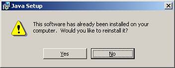

CCLeaner jsem použil, javu stáhnul a opět mi hlásí toto:
Když kliknu na yes, objeví se to znovu a po dalším yes to zmizí a nic neudělá.

Re: Problém s reinstalací javy
Ještě jednou to pročisti a pak restartuj PC.
Pokud to opět nemůže, pak zkus tento program:
http://www.revouninstaller.com/revo_uni ... nload.html
a pokud ani ten nezabere, tak už nic lepšího není

Re: Po odinstalování Javy nejde nainstalovat – prý už v PC j
Tak už to jede. Pomohl mi ten program Revo Uninstaller, kterým jsem tu javu úspěšně vymazal z PC a registrů a pak jsem si nainstaloval 6.23 verzi Javy a programy, které potřebujou javu už fungují. Díky
