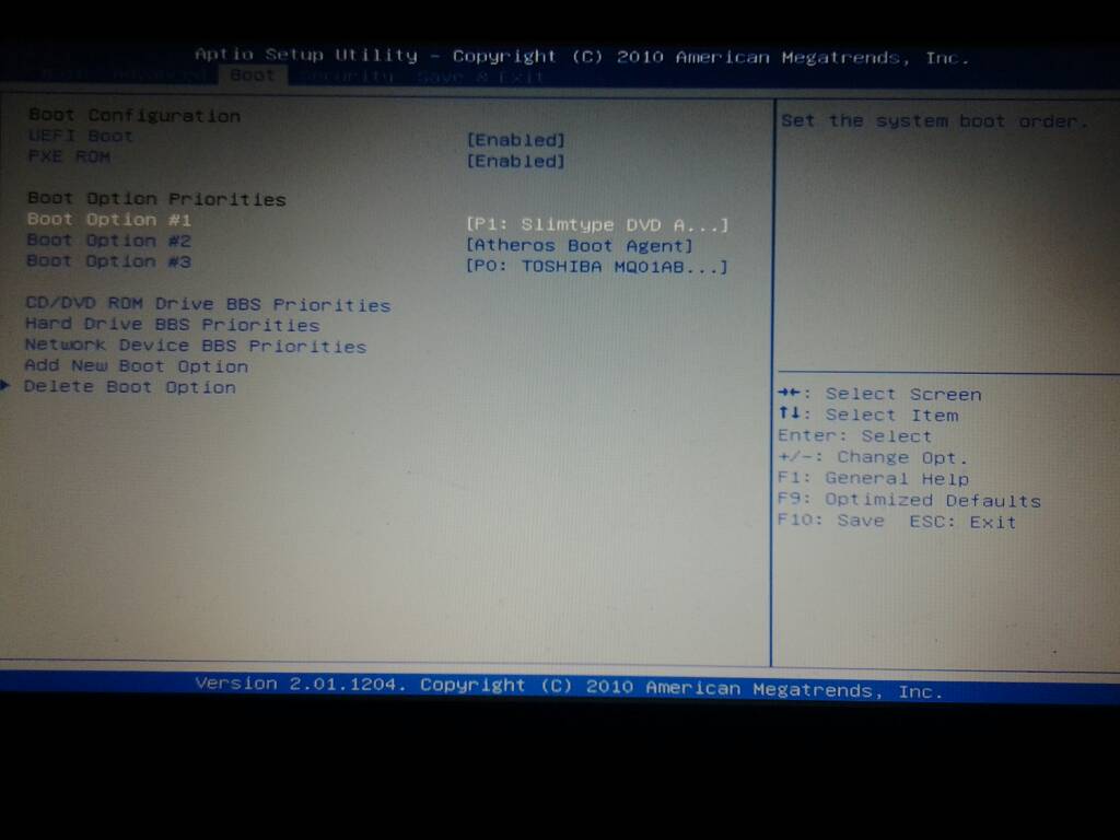

OK když tu nebudu tak ti jistě někdo poradí dál. Pro začátek tedy koukni do té mechaniky a nastav ty 3 položky!
Uložit F10 a případně restart.

PXE ROM dej klidne na Disabled, stejne ze site (tedy pres Atheros) nemas co bootovat.
Me spis zarazi, ze tam nikde neni nic o hard disku (ma mit svuj radek s priority).

V biosu v záložce boot, pod nadpisem Boot Option Priorities, máš Boot Option #1, pokud vidím správně, tak tam máš nastavené bootování z DVD média. Zkus na to najet a stisknout šipku doprava popř. dát enter a navolit tam bootování z HDD/SDD.

Já si právě myslím, že má něco v mechanice a ono se to snaží z toho bootovat.

Mechaniku mám prázdnou a podle mimo mám asi systém i s instalaci na hdd i boot ale problém je že tam není možnost bootování z hdd

Když jsem teď zapnul notebook tak se my v bios ukázalo tot

A dá se najet na ten HDD?

Ano to dá ale dá se tam není asi jen priorita jestli jsem to pochopil

To musíš zkusit uložit - F10.

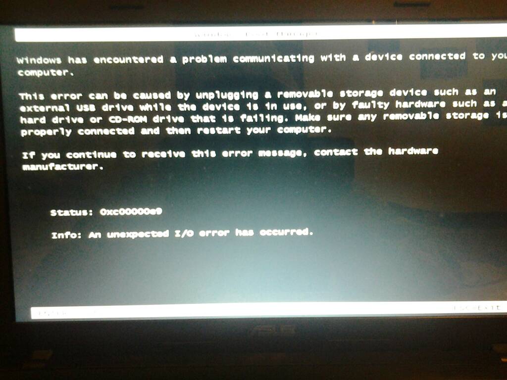

To jsem udělal naběhl tam "windows loading files" a potom to hodilo chybu jako jsem posílal dříve
Odesláno z mého GT-P5110 pomocí Tapatalk
zeus
Příspěvky: 11130
Bydliště: Pankrac
Re: Nejde OS
Příspěvekod zeus » 20 lis 2013 17:00
I/O error - co chces vedet vice? Disk je nejspis na odchodu, i to mizeni z BIOSu s tim souvisi.
