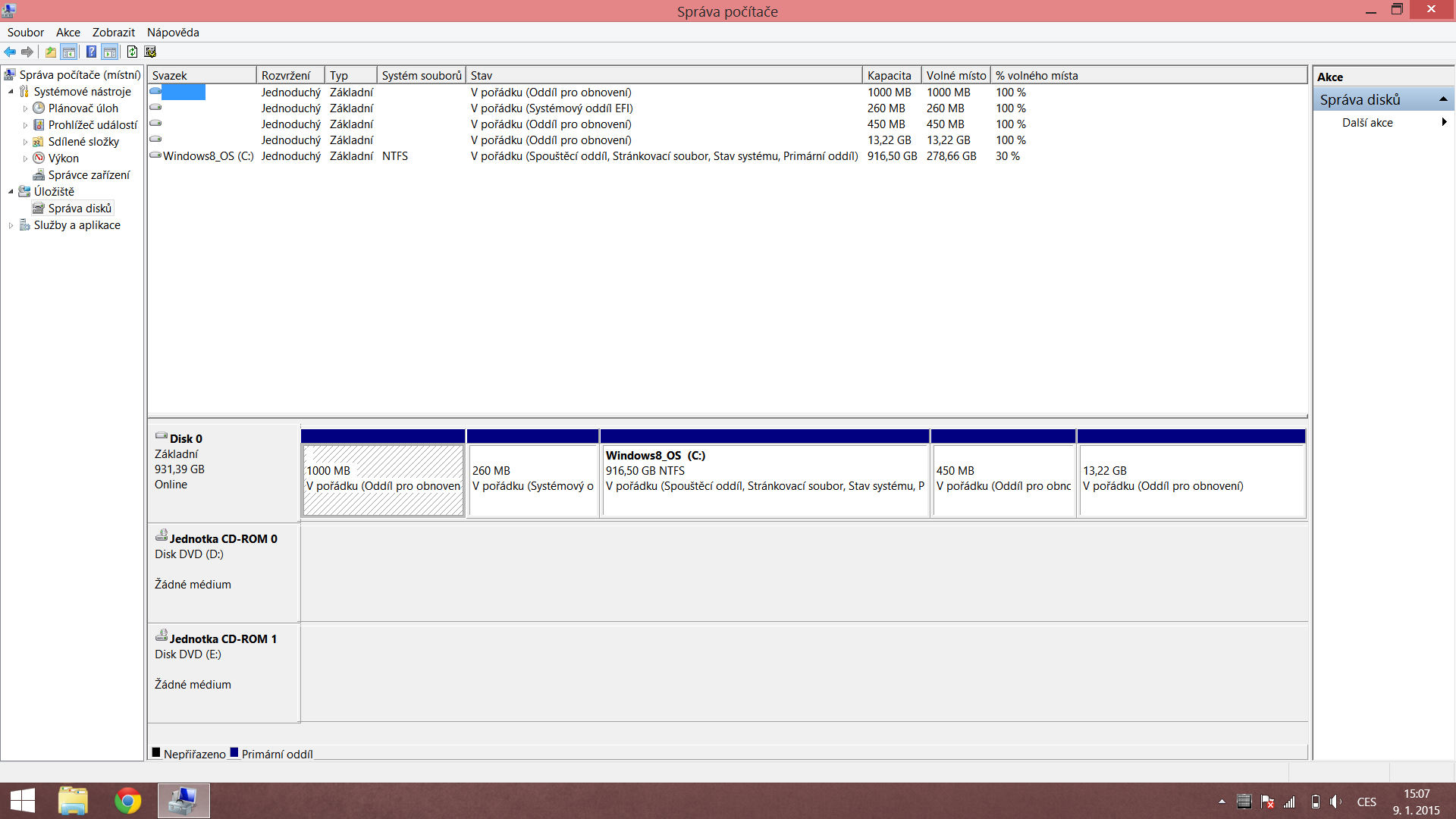

Pracuji na notebooku lenovo E540 a jednoho dne po probuzení a připojení usb disku se nenačetl v tento počítač. V zařízení a tiskárny zobrazený disk je. KDyž dám správce počítače a správce disků tak to vyhodí toto
Podle tohodle to vypadá, jako když si počítač všechny jednotky hází pod jeden oddíl a to DISK 0.
Flash disk mam 16 Gb, takže by to mělo odpovídat asi nejspíš těm 13,22 Gb, akorát nevim co s tim udělat, když kliknu na ten disk s kapacitou 13,22 Gb nic mi ot nenabídne, pouze nápovědu. V zařízení a tiskárny když na to kliknu, tak mi to přiřazení disku nenabídne.

Přiřaď ve Správci disků písmena jednotlivým oddílům a diskům (PTM na jednotku).

Asi si pleteš pojmy a to oddíl a disk. Já tam vidím jen jeden disk s více oddíly.

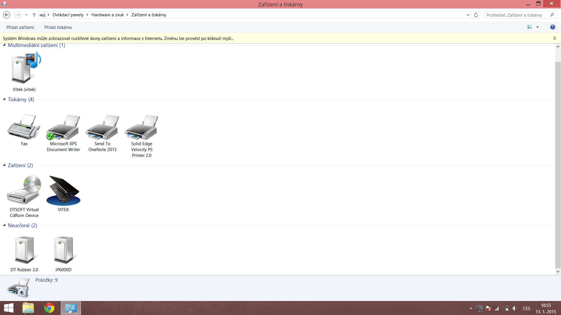

Prostě po připojení disku nebo něčeho podobnyho, klidně i tiskárnu mi to nenajde. Nebo najde v zařízeních, ale neni nikde vidět :(
--- Doplnění předchozího příspěvku (13 Led 2015 17:39) ---
A ve správci disků těm oddílum nemužu nic přiřadit. Nabídne mi to max nějakou online pomoc.
--- Doplnění předchozího příspěvku (13 Led 2015 18:59) ---
Tady přikladam fotku spravce zařízení a tiskáren. Kde dole uplně jde vidět připojená tiskárna i USB disk. Ale ani jedno v tento počítač nevidim a ve wordu když chci přes ní tisknout tak mi ji to nenalezne

Jsi přihlášený jako administrátor? Kdo instaloval OS a kdo rozděloval disk? Zkoušel jsi přeinstalovat ovladače?
Zkus z příkazového řádku (jako správce) spustit sfc /scannow (a odentrovat). Těch 13,22 GB je nějaký oddíl pro obnovu. USB to být nemůže.
Na tom horním screenu - nemáš tam náhodou ještě dole (schovaný) nějaký další disk?
