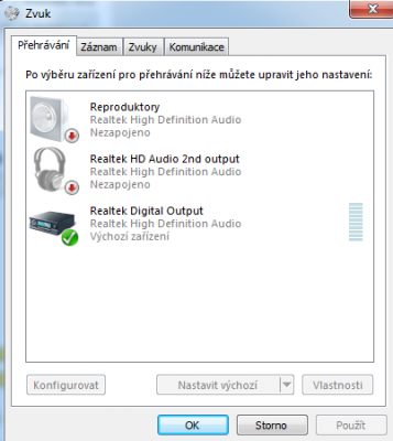

Zdravím lidičky, nedávno jsem si skládal svůj novej počítač a jak jsem nainstaloval všechny drivery tak mi nejde zvuk, respektive to ukazuje že jsou reproduktory nezapojeny, ale spdif funguje, nevíte někdo jak to opravit? Zkoušel jsem si přeinstalovat ovladače zvukové karty, ale furt nic.

Pravoklik na ikonu reproduktoru, zařízení pro přehrávání. Vidíš tam repro? (případně sem dej screen).

Pardon, chtěl jsem ho sem dát hned, ale asi jsem na to nějak zapoměl :D Ano je tam.
