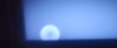

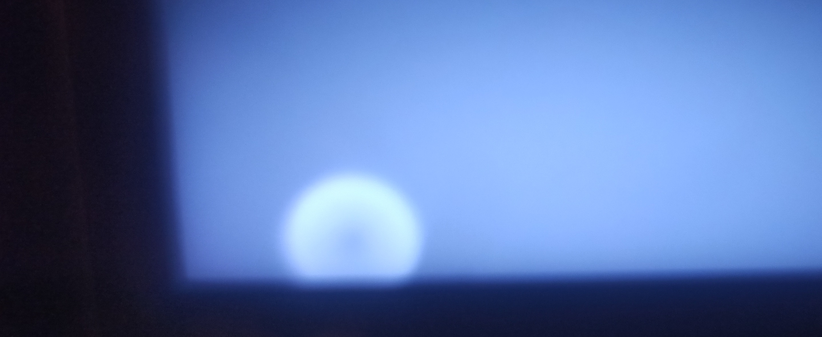

Dostal jsem do ruky starý notebook, s tím že všechny důležité věci byli smazány (ne nebyli, byli tam soukromé věci předchozího majitele), s tím abych to projel továrním nastavením, protože ten notebook byl totálně zasekaný, otevřít složku trvalo i půl minuty, a jak jsem psal, po zapnutí továrního nastavení, se notebook párkrát restartoval, poté se nespustil a když jsem ho spustil, tak už jsem se nedostal vůbec na plochu, s tím že vyskočil error o špatné instalaci windows, plus už tam byli na černé obrazovce vidět ty bublinky, značící běsnění kurzoru. To že jsem se to pokusil reinstalovat, strávil jsem na tom hodiny, a vlastně ač jsem se konečně dostal na plochu, tak myš si dělá co chce (takže ty ovladače nejspíš musím stáhnout na svém soukromém pc a přetáhnout je na firemní, jelikož je možná víc zasekaný než byl). Jsem z toho dost naštvaný, a taky vynervovaný, aby po mě nechtěli náhradu za naprostý šrot, který držel silou vůle a zásahem, co mi doporučili se zřejmě nějak poškodil.
Dodatečně přidáno po 9 minutách 49 vteřinách:
Zde přidávám přílohu jak ta bublina vypadá.
Dodatečně přidáno po 12 minutách 55 vteřinách:
P.S. vypnul jsem touchpad v biosu, myš sice pomocí něj nejde ovládat, ale problém přetrvává, dokonce ani pomocí myši kurzorem nedokážu pohnout

Chtělo by to napsat, o jaký ntb jde. Podle popisu mi to připadá jako vadná dotyková vrstva displeje.
Re: Po reinstalaci windows, kurzor myši se chová divně
Přímo typ ntb se mi zjistit nepovedlo, jedná se o samsung, a datum výroby je z roku 2013. Každopádně se mi i přes nervy podařilo najet na aktualizaci ovladačů, kde toho opravdu hodně bylo poškozené, windows deffender, net framework a pár dalších věcí, po aktualizaci problém na chvíli zmizel, jenže co se nestane, ozval se zvuk připojení a odpojení usb portu (nic jsem nepřipojoval, ani neodpojoval) a problém nastal znova. Myš se držela u kraje obrazovky, zběsile klikala, takže otevírala nabídku start a tam si proklikávala co chce, a já už nevím co dál, v práci jsem se dohodl že když to do dneška nedám dohromady, že to mám vrátit, protože ten ntb je pro mě už docela šrot, který se nedá pořádně ovládat.
