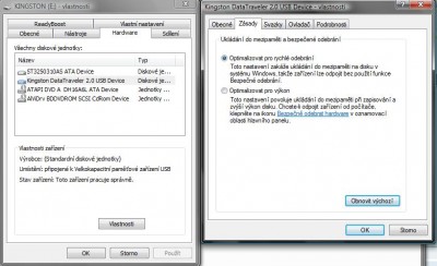

Udelej to jinak. Jakmile mas Flashdisk nebo Pametovou kartu v pc, tak si pres Tento pocitac dej Vlastnosti te pametovky nebo flash. Jdi na zalozku Hardware, vyber tu svoji pametovku, a jeste jednou dej tlacitko Vlastnosti.
otevrou se Ti vlastnosti zarizeni - takze tady dej zalozku Zasady a kokni se jestli mas nastaveno "optimalizovat pro vykon" nebo "optimalizovat pro rychle odebrani" - to co Ty chces je mit nastavene "optimalizovat pro rychle odebrani" - takze to pripadne prenastav, jeste jednou a naposled pres bezpecne odebrani vyndej pametovku a melo by to jet uz v pohode :-)
prikladam obrazek pro svuj flashdisk Kingston - u Tebe by to melo byt podobne

tak tyhle obě dvě kolonky mám zašedlý a nejde na ně kliknout

muzes sem hodit screenshot obou oken, podobne jako to mam ja? jeste se jednou podivej jestli si nahodou v druhem okne nedal neco jineho... a pokud to teda mas u pametove karty vysedle, co tam mas vybrane za moznost? i kdyz je vysedle mela by jedna byt ukazana jako vybrana...podobne jako na mojem obrazku.

tak problém jsem nakonec vyřešil tim že jsem odinstaloval tu kartu a pak ji vysunul a vsunul, znova se jakoby načetla a už to neni šedé a běží to v pohodě :) díky moc
