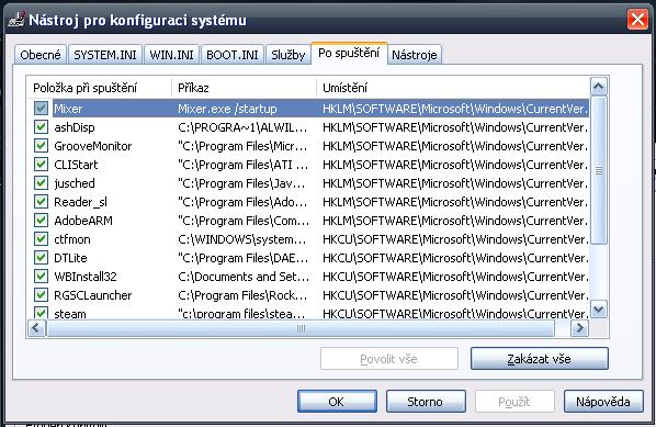

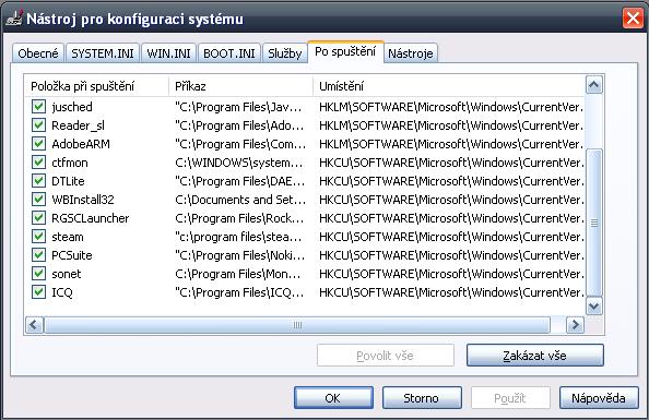

Napiš co používáš jako antivir.
Dej Start/Spustit/(Napiš jen to zelené)msconfig a potvrď
Přejdi na záložku Po spuštění : a napiš co tam máš vše nebo hoď screen.
[(Print screen) Malování a ctrl+v]
Lupajs
Příspěvky: 31
Registrován: leden 10
Re: Pomalý Start PC
Příspěvekod Lupajs » 29 led 2010 18:37
Tady to je ..

Máš toho spuštěno nějak moc a to nevidíme vše. Doporučuji dát do stejnojmenné sekce log z programu HiJackThis a požádat o pomoc- Návod najdeš v této sekci. Odborníci poradí. Jen to chce trpělivost.

Příspěvekod autoprd » 29 led 2010 21:20
Takže odškrtni: Jusched (aktualizace java) , Reader_sl, AdobeARM, Dtlite, Mixer.
To ostatní nwm co je jsou to nějaké tvé prográmky které ti jen zpomalují spouštění windows. Takže doporučuji programy které jsou nezbytné a které si mužeš zapnout sám odškrtni výrazně se zrychlí start systému.
