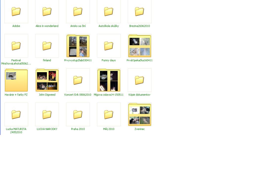

Priebežne si čas od času nahrávam moje fotky z mobilného telefónu do počítača zvlásť do adresárov podľa udalostí, no po čase mi popis adresára vyfarbí na zeleno, nejde mi zobraziť náhľad (miniatúru) obrázkov obsiahnutých v ňom a pri niektorých ani celkový náhľad. Pritom kapacita ostáva pôvodná.
Nerobí to spravidla podľa nejakej postupnosti, ale ľubovoľne a neviem si vysvetliť, čím to je. Uložené ich mám schválne na disku D, ktorý nie je systémový a nedostáva sa mi tam "odpad" z netu. Už sa pokúšal ich premiestniť z jedného disku na druhý, poslať mailom ako prílohu, či vyhľadať v programe Recuva, ktorý som našiel ako jedno z odporúčaní na podobný problém pri takýchto situáciách, no všetko v konečnom dôsledku ukázalo ako bezvýsledné.
Preto som sa obrátil na toto fórum a vašu pomoc.
p.s.:
pre predstavu pridávam aj printscreen obrázkových adresárov. Tie s miniatúrami sú funkčné a ostatné predmetom môjho problému.

Zelená, zelená ... nějak si nevzpomínám. Modrá je komprimace.

Jaký máš OS? S tím jsem se ještě nesetkal - zelené adresáře. Zkus spustit kontrolu disku s případnou opravou chyb. Ještě dotaz, nemáš na PC více účtů a ukládáš vždy pod stejným účtem a také pod stejným účtem s nimi případně manipuluješ? Mimo adresářů s fotografiemi se to jinde nebarví do zelena? Jak velký je disk D?

Drakem: Nemůže tu zelenou dělat antivirus? Nebo nějaká utilitka na zdraví disku (složky).

Tak som prebehol HDD podľa tvojich inštrukcií, no kontroly nič závažné nenašli, až na mierne zvýšenú teplotu (41 stupňov v kľude a 48 keď je zaťažený).
Inak už viem čo znamená to zelené vyfarbenie textu pod adresármi, či súbormi. Je to znak toho, že sú šifrované, no neviem ako ich dešifrovať, nakoľko mi to systém nedovolí, ale nepýta odo mňa pritom heslo.

Aha, nech si zkontrolovat PC na přítomnost virů v sekci Hijack This, existuje vir který plánovitě šifruje soubory na disku!

Kontrolu som vykonal, no nič sa tým nezmenilo. V počítači mám iba jeden účet, nakoľko ho už používam len ja. Disk D má kapacitu 72 Gb a vyfarbený je z pod adresárov, ktoré tento disk obsahuje, čiže D, E, F len éčkový a stromovite všetky pod adresáre prislúchajúce k nemu.

Ty tam máš zaškrtnuto "šifrovat obsah a zabezpečit tak data" co když klikneš na podrobnosti?

Ahá, takže zelená je šifra. Máš uložený záložní dekryptovací klíč na disketě, pro případ nouze?
