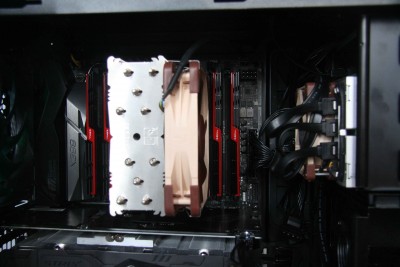

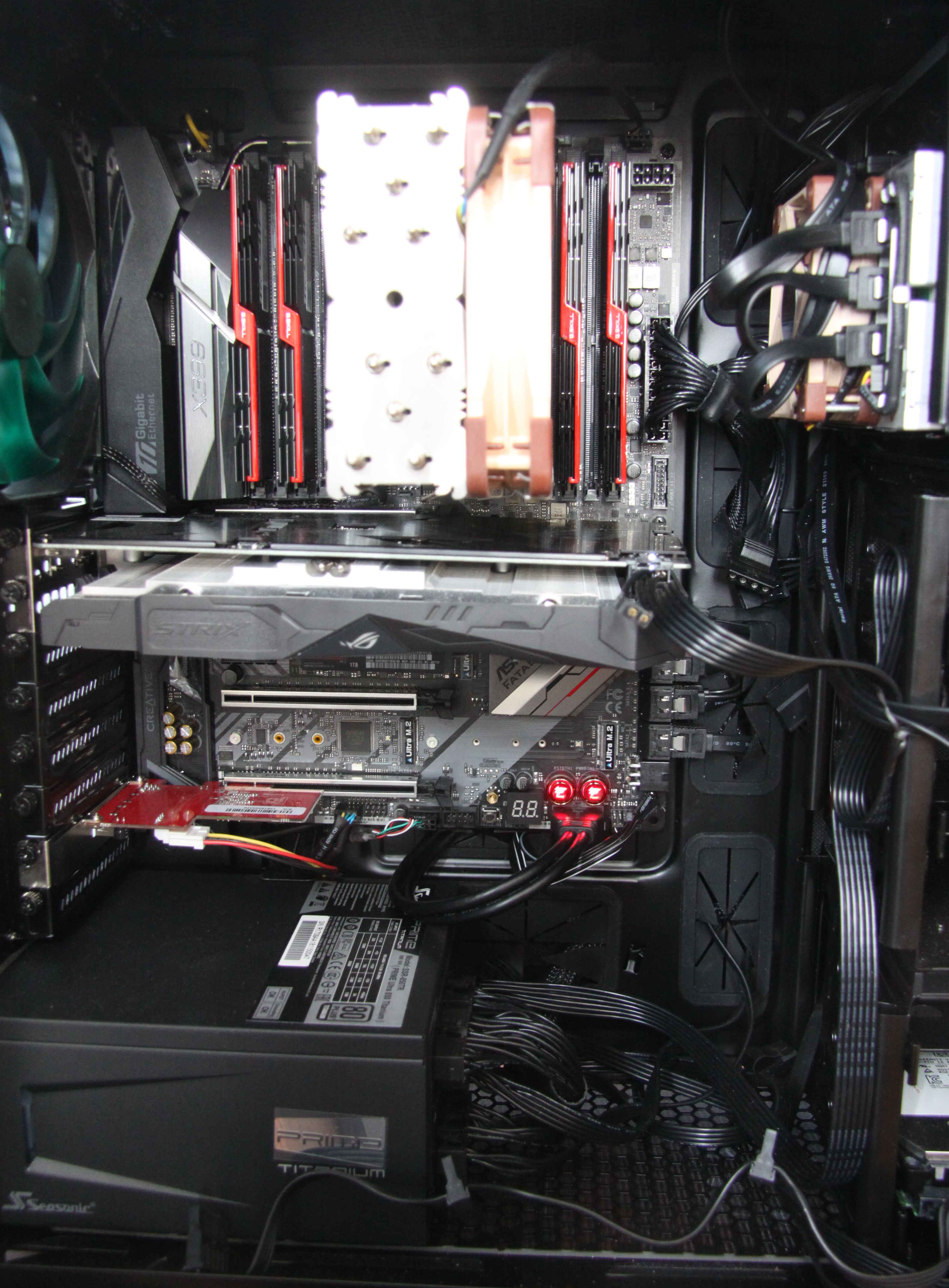

Koupil jsem nakonec to co mi všichni moji známí a pět prodejců z Alzy, Czech Computeru, pán co montuje PC a i vy tady schválili, takže by to mělo být v pohodě.

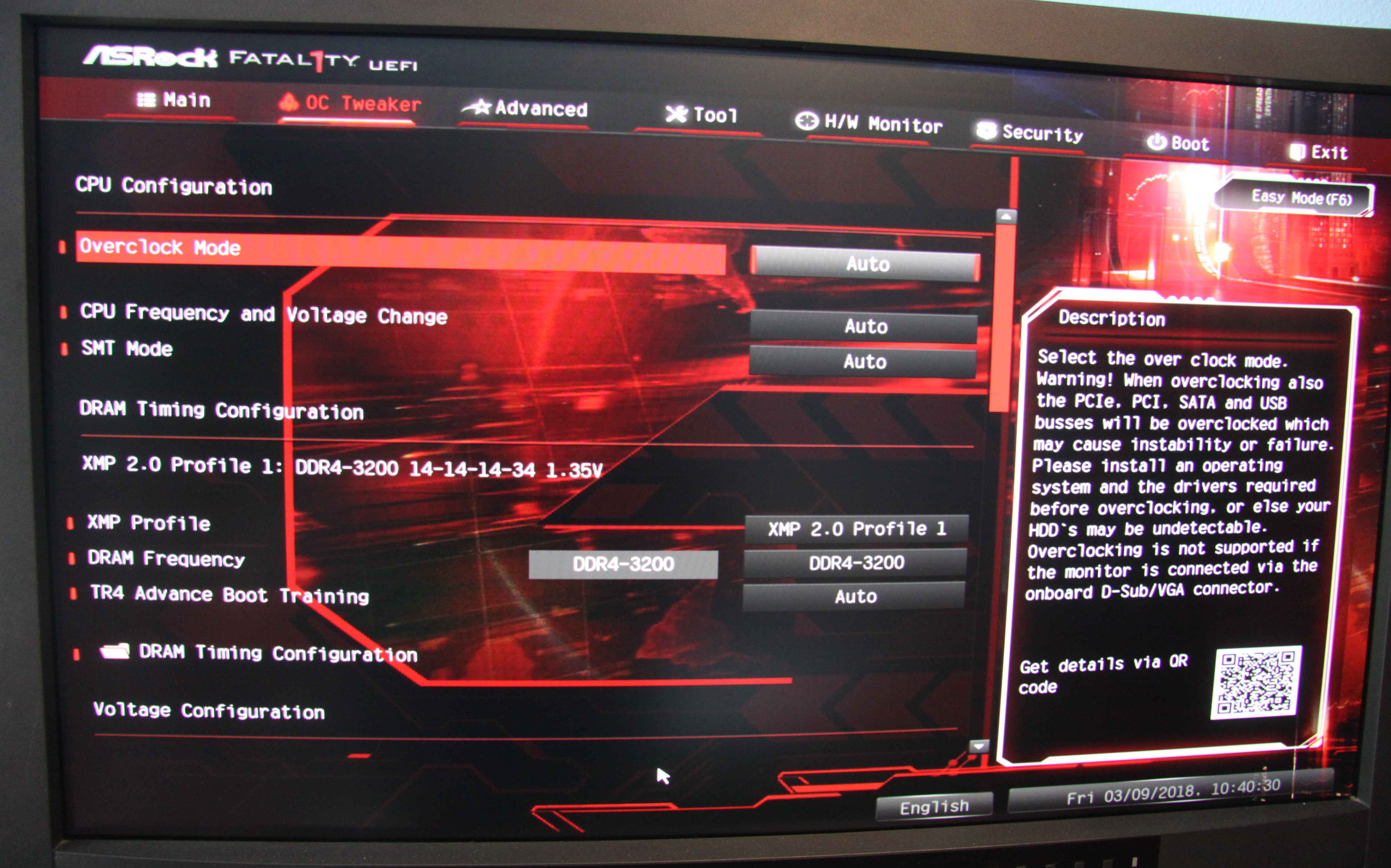

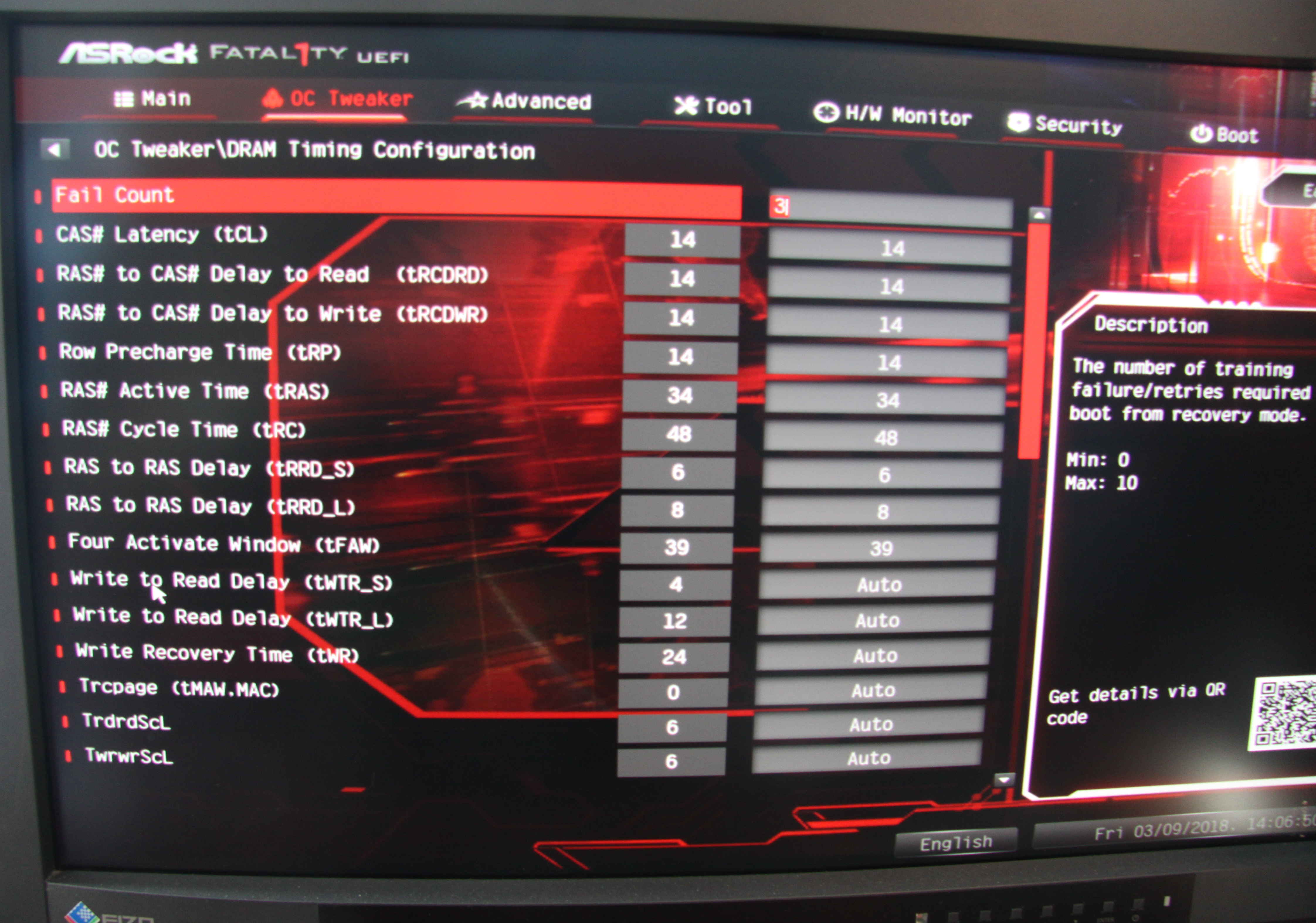

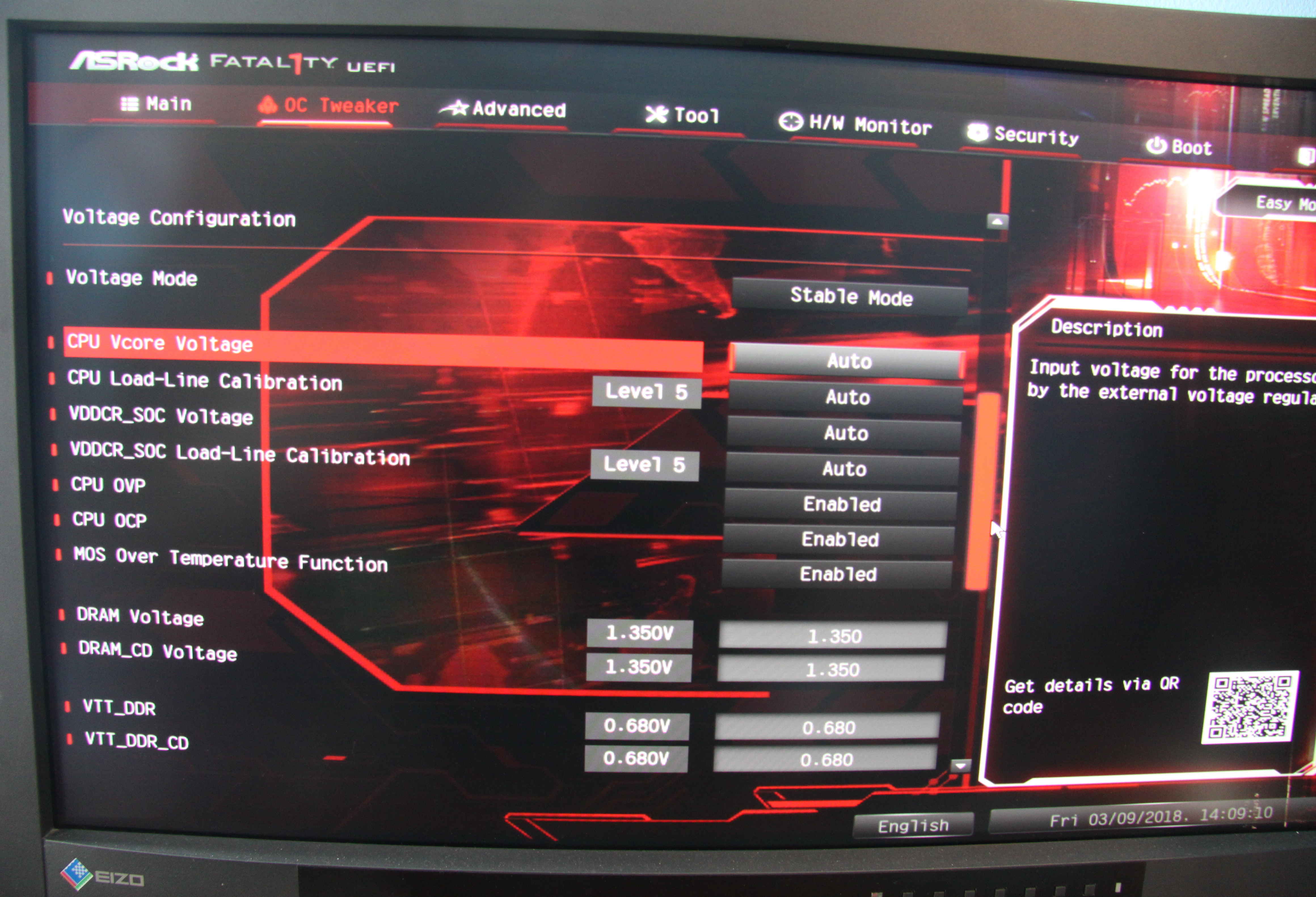

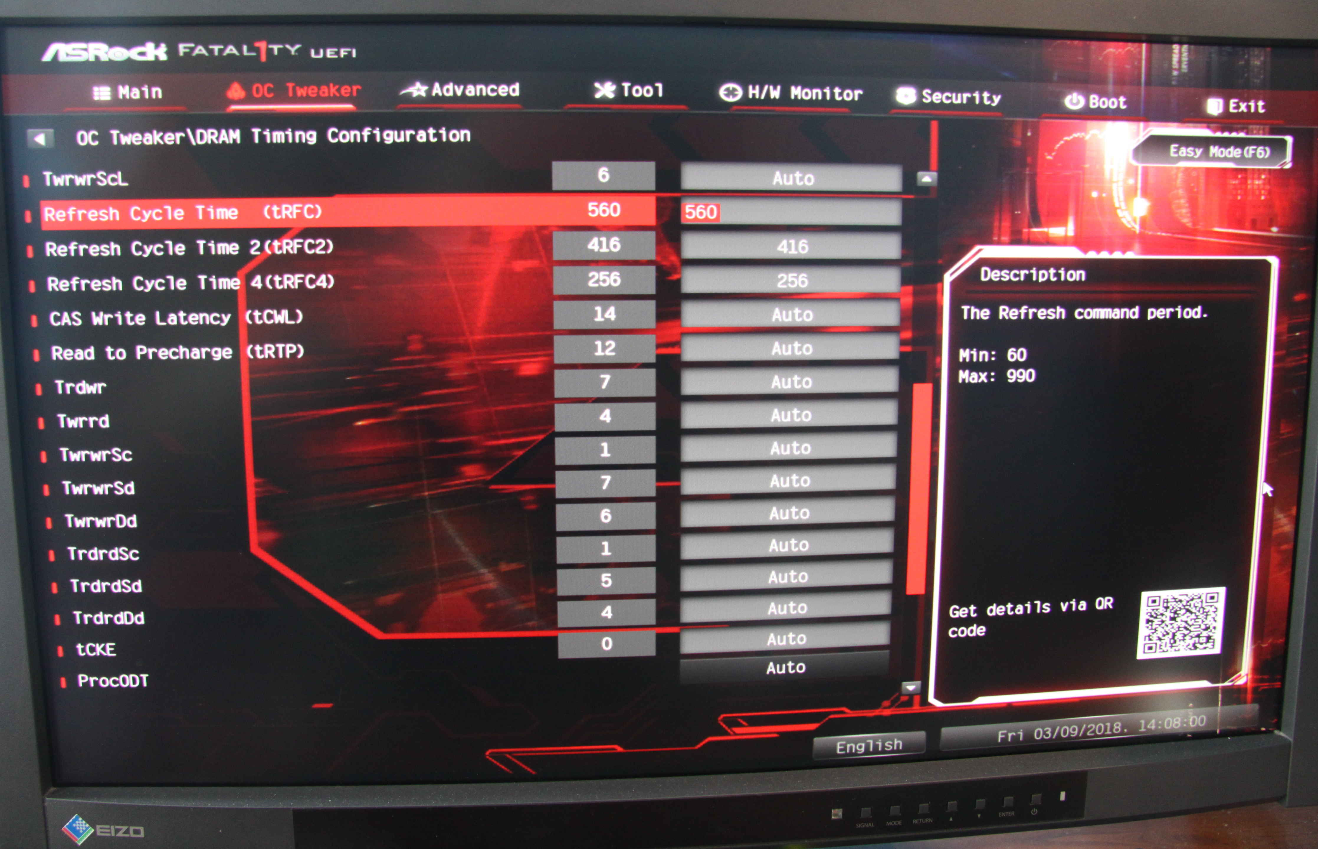

A to dva kity po dvou RAM (2x 2x16GB) a zapojil je do Quad Channelu do portů A2, B2, C2, D2 na základní desce (podle toho jak stálo v návodu) - Jeden slot (A1) je schovaný pod chladičem a při jeho použití je potřeba sundat větrák chladiče - jinak je v pohodě
2x G.SKILL 32GB KIT DDR4 3200MHz CL14 Trident Z (F4-3200C14D-32GTZ) https://www.alza.cz/g-skill-32gb-kit-dd ... 039892.htm
4x16GB G.SKILL Trident Z 3200Mhz CL14
Sestava AMD Ryzen Threadripper 1950X

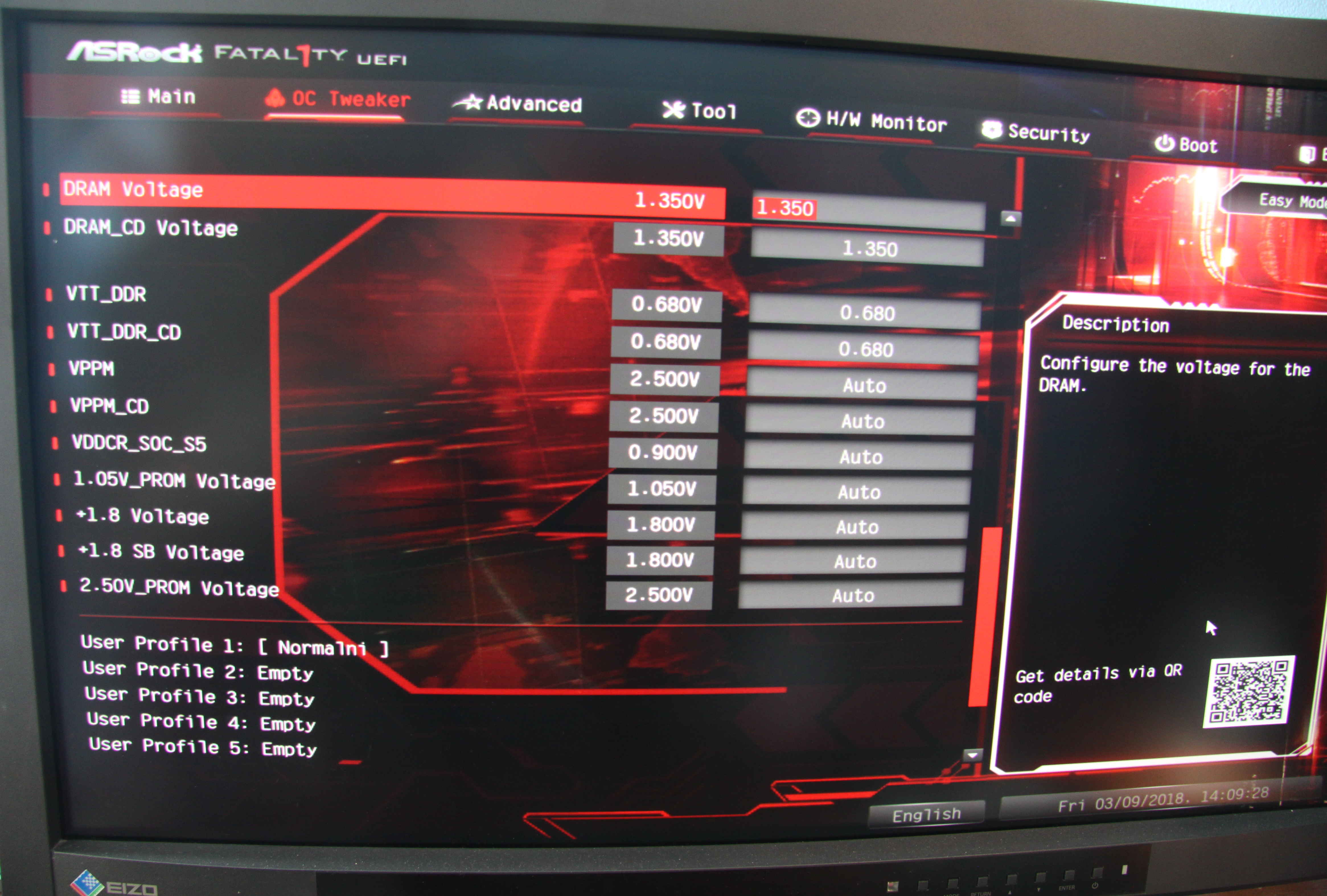

Nejprve jsem aktualizoval bios základní desky na nejnovější

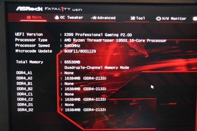

RAM se po zapojení hlásili jako 2133Mhz

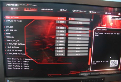

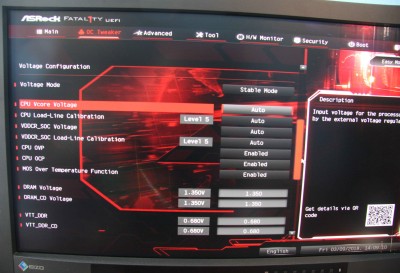

Pak jsem zapnul v biosu profil XML a nastavil DRAM Frequency na 3200Mhz protože při volbě „AUTO“ se RAM stále hlásili jako 2133Mhz.

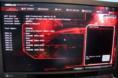

RAMky se pak hlásily jako 3200Mhz a já začal s instalovat
Bios ASRock Fatal1ty X399 Professional Gaming Quad Channel 4x16GB 2133Mhz
Bios ASRock Fatal1ty X399 Professional Gaming - XMP profile
Bios ASRock Fatal1ty X399 Professional Gaming - Quad Channel 4x16GB 3200Mhz

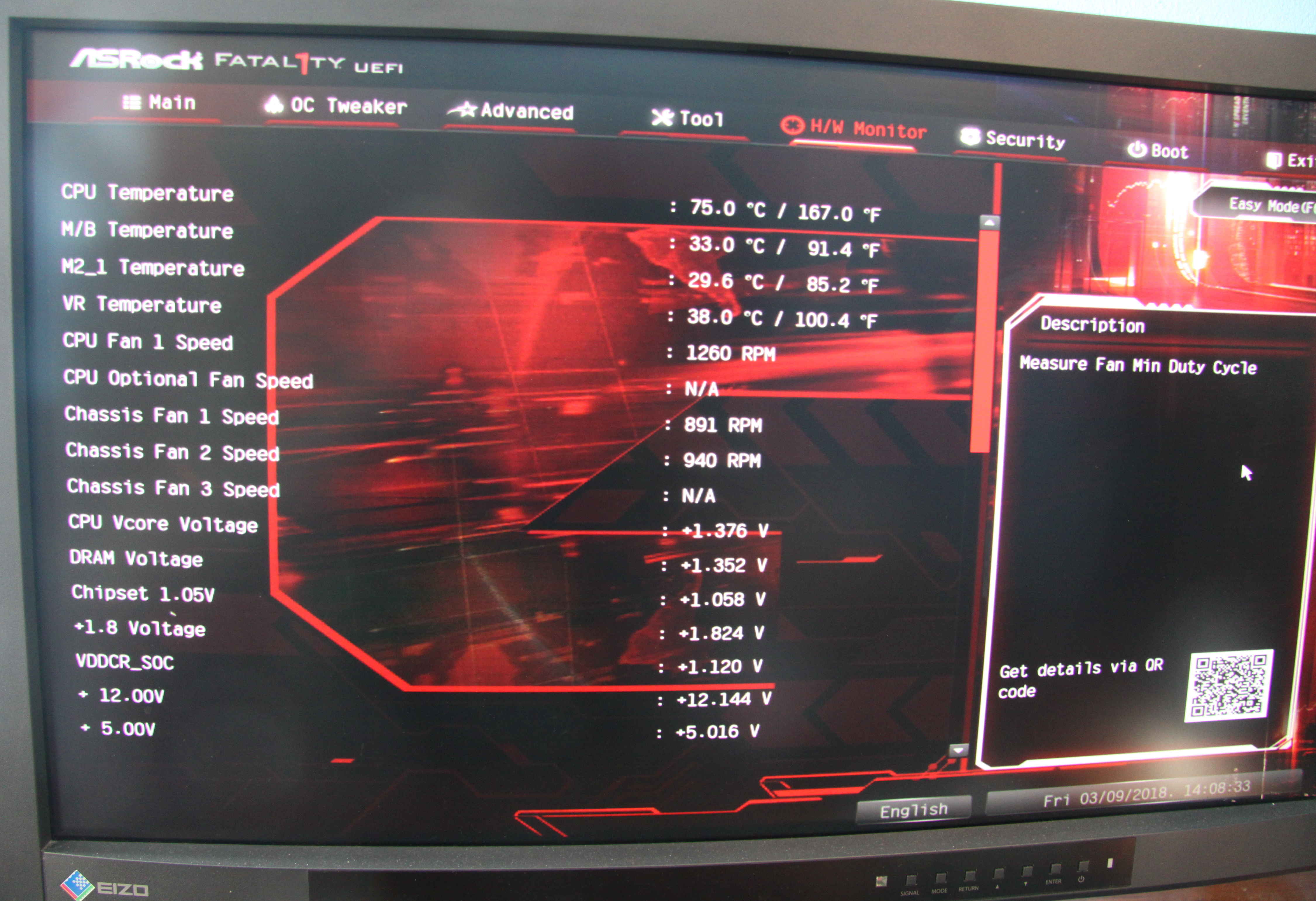

Po instalaci čistého Windows (několik hodin PC běželo a já se kochal testy výkonu) došlo k pádu při pohnutí myši po krátké nečinnosti do modré obrazovky ještě před tím než jsem nainstaloval všechny drivery. Chybu způsobil „ntoskrnl.exe“
Bugcheck code: 0x139 (0x3, 0xFFFFE50C71BB0F80, 0xFFFFE50C71BB0ED8, 0x0)
Error: KERNEL_SECURITY_CHECK_FAILURE
Po další přeinstalaci Windows a naistalování všech mě známých nejnovějších driverů a Windows aktualizací padl systém při mé nečinnosti a bez zátěže a tentokrát chybu způsobil „hal.dll“
Bugcheck code: 0xA (0x3, 0xFF, 0xAE, 0xFFFFF8016AAE07D7)
Error: IRQL_NOT_LESS_OR_EQUAL
Pak se modré obrazovky ještě mnohokrát opakovaly
Při spuštěném testu Cinebench R15.038 se nic nezaseklo a výsledek byl 3030cb
Rozšířená diagnostika operační paměti běžela několik hodin a neukázala žádné vady RAM
Takže zatím se v tom hrabu, nejsem nijak nadšen a doufám v nějaké snadné rozuzlení.

Příspěvekod dom324 » 09 bře 2018 13:41
X399 Fatal1ty je skoro stejná deska jako Taichi, rozdíl je minimální.
Projeď RAM Memtestem86, popřípadě Memtest HCI nebo Prime95.
Dej sem fotku nastavených napětí v BIOSu a fotku časování RAM (položka DRAM timing configuration).

Příspěvekod satik » 09 bře 2018 13:54
Kolik mas casovani ramek pri tech 3200 MHz?

Příspěvekod KeittoRoche » 09 bře 2018 14:22

Příspěvekod satik » 09 bře 2018 14:29
Zkus to vsude o par cyklu zvednout, jestli to porad bude padat.
Mam ty samy ramky a benche davaly i s CL12, ale pod CL15 nebo CL14 (nejsem si ted jistej, kolik nakonec) to u me taky nebylo na R7 1700 ani ted u Intelu plne stabilni.
Jestli mas moznost, tak nejlip mi na testovani tohohle fungovalo CSGO - i kdyz vsechny zatezaky probehly ok, tak CSGO mi to do par minut spolehlive shodilo :D .
