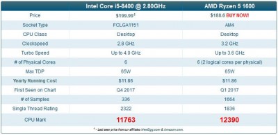

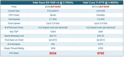

nevim jak moc tyhle programy využívaj grafickou kartu, ale pokud to táhne v naprostý většině procesor, tak pak by se dalo postavit něco na Ryzenu 1600/i5-8400, ale stejně jen cena s deskou a 16GB paměti (u Ryzenu s ňákou základní grafikou - zobrazovadlem) vyjde na minimálně 12k...
pro porovnání přikládám srovnání výkonů zmíněnejch procesorů a těch v repasech:
