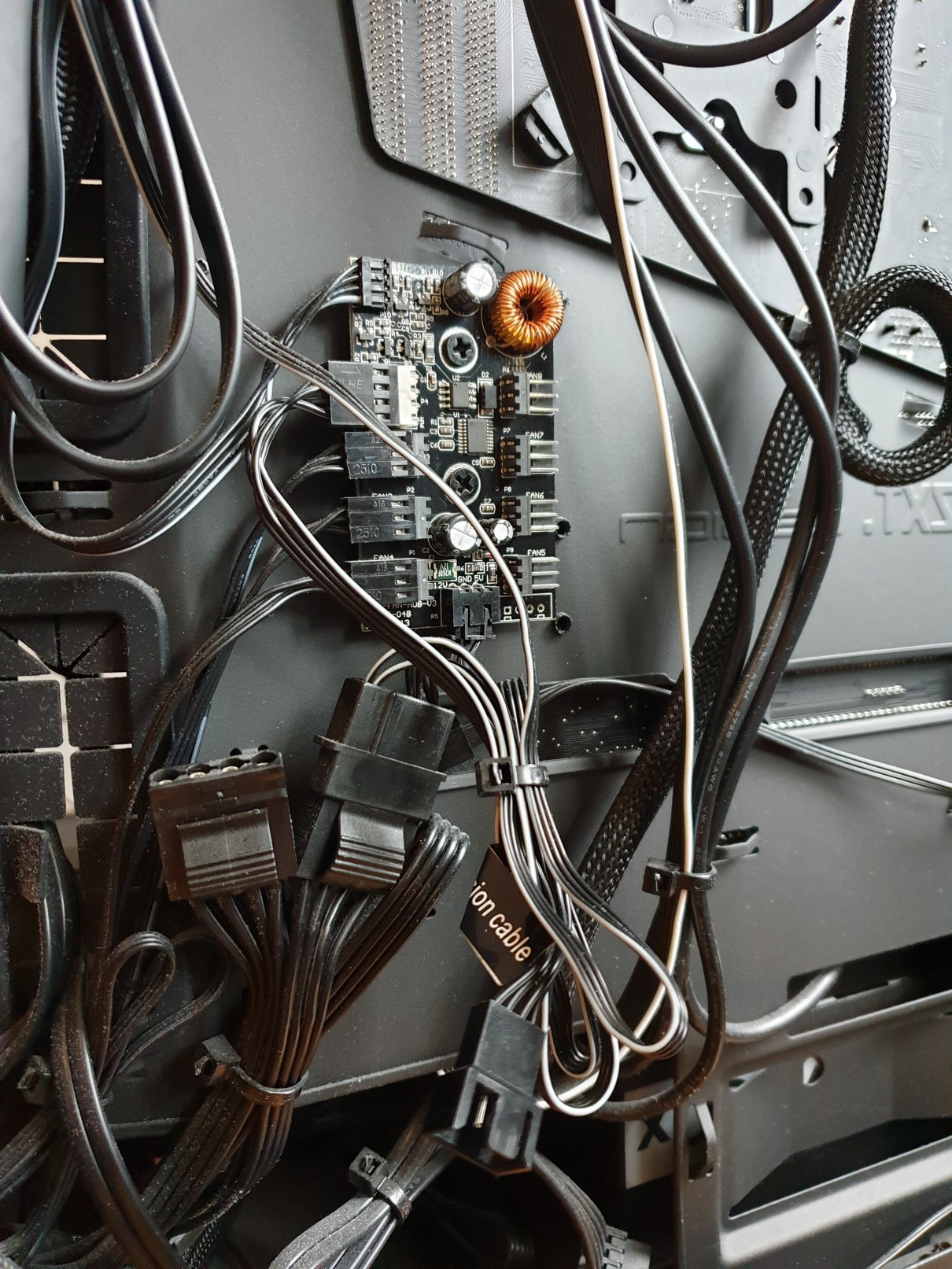

Zdravim,

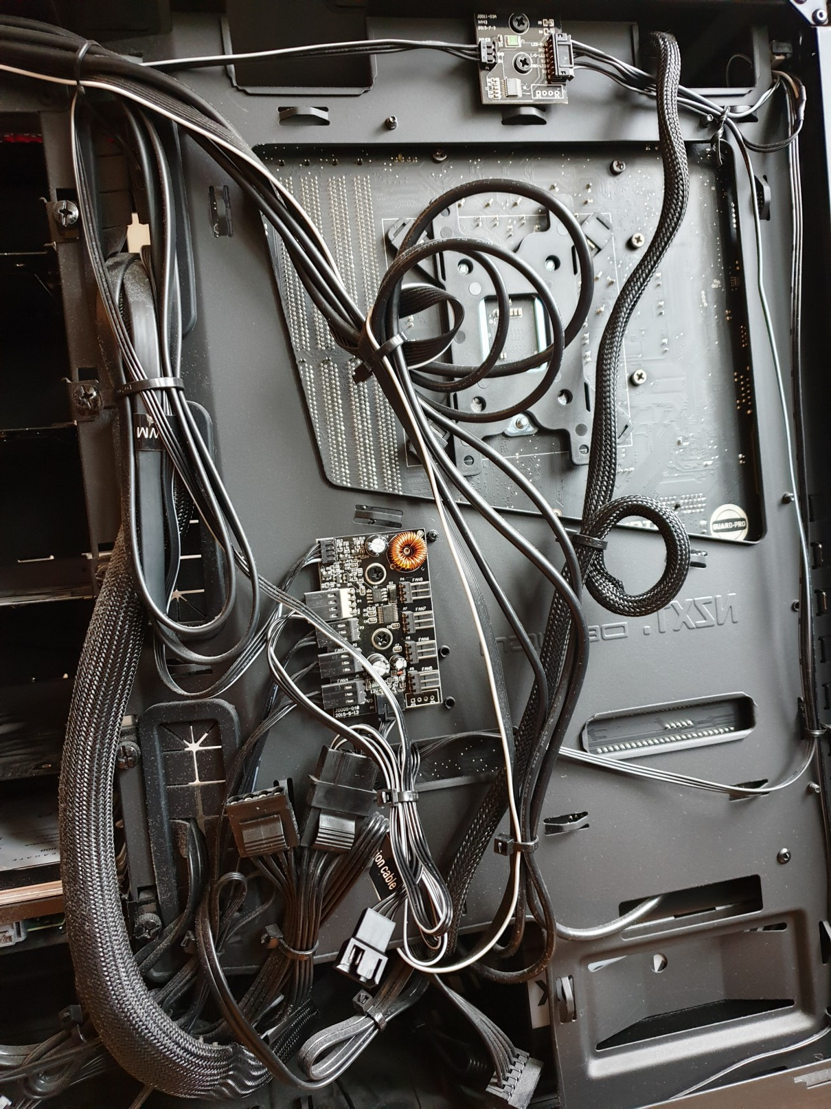

potreboval bych pomoc od nekoho kdo se vyzna v PC kabelazi. Odesel mi zadni ventilator ve skrini a pote co jsem koupil novy 4 pinovy jsem zjistil ze puvodni byl 3 pinovy. A nechci uplne riskovat, abych to nejak nevyzkratoval (jestli to vubec jde). V priloze jsou 2 obrazky jak to cele vypada. Je tam vyfocenej hub na napajeni vetraku. Jediny 4 pinovy konektor (ten bily) na tom hubu je zapojeny, vede do nej prodluzovaci kabel ze zdroje ze ktereho taky vede kabel do horniho hubu kde je napajeni vsech ledek ve skrini. A jako treti z nej vychazi 4 pin konektor (ten u nalepky cable) a moji otazkou je jestli do nej muzu zapojit ten ventilator? Dekuji za pomoc a prominte mi tu diakritiku, pisu to z notebooku kde mam pouze US klavesnici.

Myslím, že se to dá normálně zapojit. Tak jak to bude pasovat. Ale počkej ještě na zkušenějšího hardweráře.

dáš ho do 3pinu, nic se nevyzkratuje, jen nebude řízenej pulzně PWM, ale napěťově DC...

xbs píše:dáš ho do 3pinu, nic se nevyzkratuje, jen nebude řízenej pulzně PWM, ale napěťově DC...
Takze 4 pin jde dat normalne do 3 pinu jo ? No a co ten 4 pin konektor co tam vycniva z toho prodluzovaciho kabelu, ten se pouzit neda ?

Jo 4pin muzes normalne dat do 3pin, rozdil mezi 4 pinovym a 3 pinovym vetrakem je ten, ze ten 4pin slouzi k regulaci otacek skrze PWM. Nevidim duvod, proc by nesel.

Manoust píše:Jo 4pin muzes normalne dat do 3pin, rozdil mezi 4 pinovym a 3 pinovym vetrakem je ten, ze ten 4pin slouzi k regulaci otacek skrze PWM. Nevidim duvod, proc by nesel.
No dobre zapojim to teda do toho 3 pinu, ale prijde mi skoda nevyuzit tu pwm funkci a proto me zajimalo jestli nemuzu vyuzit i ten 4 pin konektor, kterej ale neni na tom hubu.

tak ho dej do 4pinu na desce...

xbs píše:tak ho dej do 4pinu na desce...
Na desce jsem nasel 4pinovej cpufan2, ten myslis ? A nebo bych to proste mohl vyzkouset, da se tim neco pokazit, kdyz tam ten kabel pasuje ?

Ne, neda se pokazit nic, ale pokud ho das do cpu fan2, tak se bude ridit podle otacek na cpu chladici.

Tak jsem to zkusil zapojit do toho 4 pinu co vycuhuje a ten vetrak se jen tak cukal a nerozbehnul, pak jsem to prepojil do 3 pinu a uz funguje jak ma. Dekuju vsem za pomoc.
