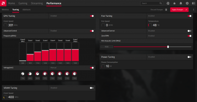

po osadení tejto grafiky mi začali padať hry cca po 5 - 10min. hrania, hra zamrzne a vypne sa.
pokiaľ znížim zrejme výkon grafiky (Frequency) tak je to OK
Samozrejme by som bol rád keby nový PC dokázal ísť na plný výkon podla toho čo som čítal o tejto grafike myslím si že by mohlo ísť aj o slabý zdroj. Len je teraz otázka komponenty môžem ešte vrátiť do 14 dní preto bude lepšie ak zaobstarám nový zdroj alebo si radšej doplatiť a vymeniť grafiku za túto

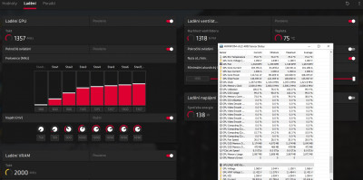

Re: AMD RX590
Na obrázku není vidět jaké máš nastaveno napětí. Každopádně můžeš zkusit nastavit hodnoty,tak jako na obrázku níže a otestovat. Takhle to mám nastaveno a odzkoušeno s RX 580.

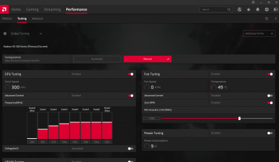

Re: AMD RX590
Napetie je nastavené takto pôvodne
ked ho znížim alebo zvíšim len o 10mv tak hra spadne do 10sekund.
takže asi by bolo ako vravíte najlepšie vrátiť aj zdroj aj grafiku.
