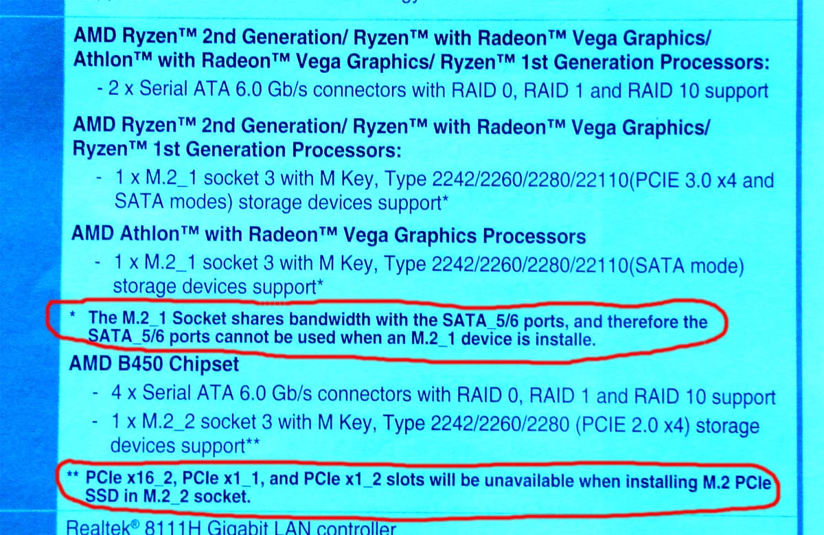

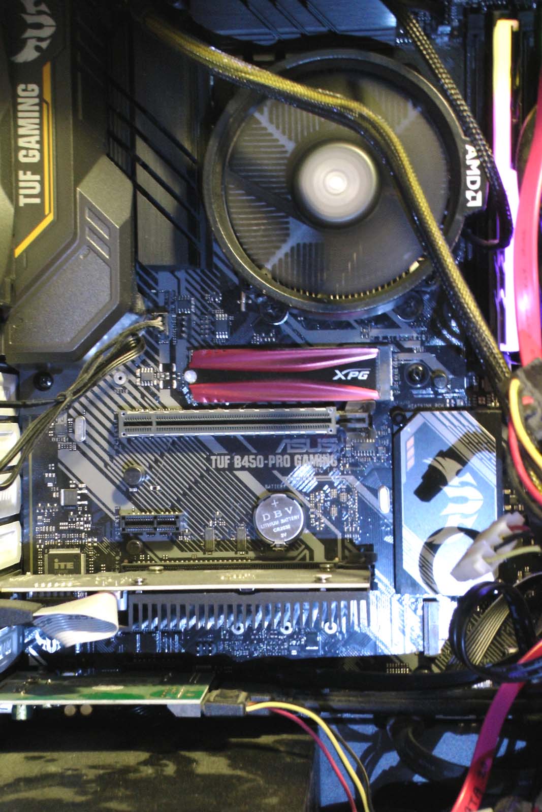

Tak je to jinak. SSD mám v pozici M.2_1 a pozice M.2_2 je prázdná- viz foto.
V příručce se píše, že když obsadím M.2_1, tak nebude fungovat SATA 5/6.
A když obsadím M.2_2 tak zas nebude fungovat PCIe x16_2, a PCIe x1_1 a PCIe x1_2 - viz foto.
Obsazené mám tyto:
- PCIEX 16_1 - volné
- PCIEX 16_2 - grafická karta
- PCIEX 1_1 - volné
- PCIEX 1_2 - volné (nepoužitelný - překrývá chladič od grafiky)
- PCIEX 1_3 - přední šuplík na disky
Tak mám tedy SSD přehodit do M.2_2 a obětovat 3 sloty PCIE, nebo ten řadič, nebo co doporučujete?

tim pádem pokud bys to přehodil do dolního slotu, tak bys musel dát grafárnu do horního, každopádně pokud chceš zachovat všechno funkční, tak nezbejvá než ten SATA řadič do PCIe...
